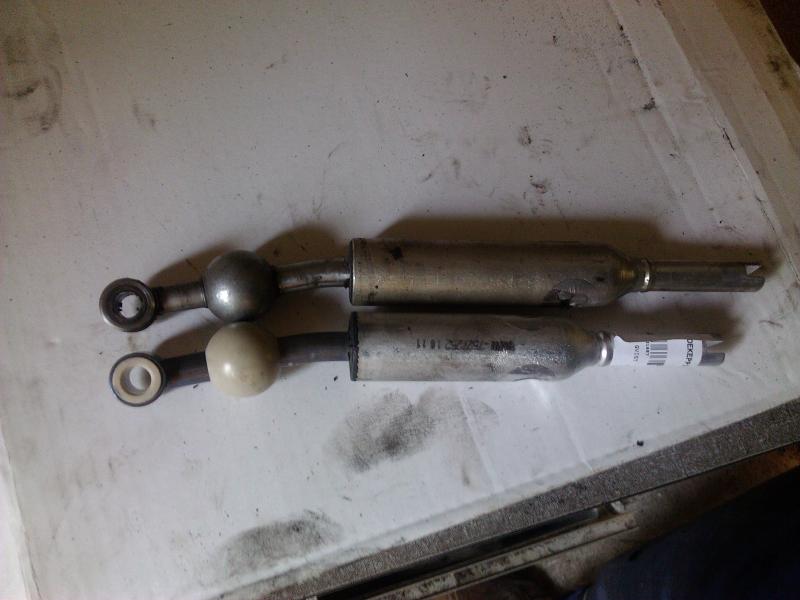

                        Kysymys kuuluukin koskien noita vaihtoehto keppejä. E39 vakio keppi kun on taivutettu ja ilmeisesti kaikki(?) Z3 kepit on suoria jolloin liikerata jää lähemmäs kojetaulua. Itse taas haluaisin juuri enemmän kohti käsinojaa. Onko ainut vaihtoehto taivuttaa Z3:sen keppiä vai onko olemassa valmiiksi taivutettuja samoilla mitoilla? Onko alla olevassa kuvassa kaikki jälkikäteen taivutettuja vai minkä takia E39 FAQ:n kuvassa Z3 2.8 keppi on suora?
                        EDIT: Vittu silmä taas käteen, tuhat kertaa kattonu kuvan ja nyt vasta huomasin että tossahan lukee "bent by" z3 kepin kohdalla.. Liekköhän sitten tuo Z3 1.9 tai M3 keppi olisi suoraan käypänen vaihtoehto minun kriteereille..

                          Z3 1.9 keppi on taivuttettu. 2.8 ei ja se oli omaan makuun ehkä hitusen liian lyhyt muutenkin :think

                            Tuossa kun kuvia katselin niin tulin siihen tulokseen että varmaan tuommosen z3 2.8 kepin hankkis sekä taivuttais.. Äkkiseltään näyttää ettei z3 1.9 ja e39 kepin välillä olisi kovin suurta muutosta Toivottavasti vaan saa taivutettua eikä mene heti uusi keppi kappaleiksi

                              Tuossa nyt ilmeisesti kytkinremppa venyy elokuulle osien saatavuuden takia niin jos vaan sattuu tönäri & kamera swapin yhteydessä niin ota ihmeessä vertailun vuoksi kuvia ja mittoja E39 & Z3 1.9 kepeistä.

                                Nyt on tuossa menossa kytkinremontti ja samalla tuli tuo 1.9 z3 keppi tilattua. Valitettavasti taitaa olla että vaihdevälit vaan kasvaa sillä. Niveltangon ja pallon väli kun näyttää olevan lyhyempi vrt. E39 keppiin kuten pelkäsinkin.
