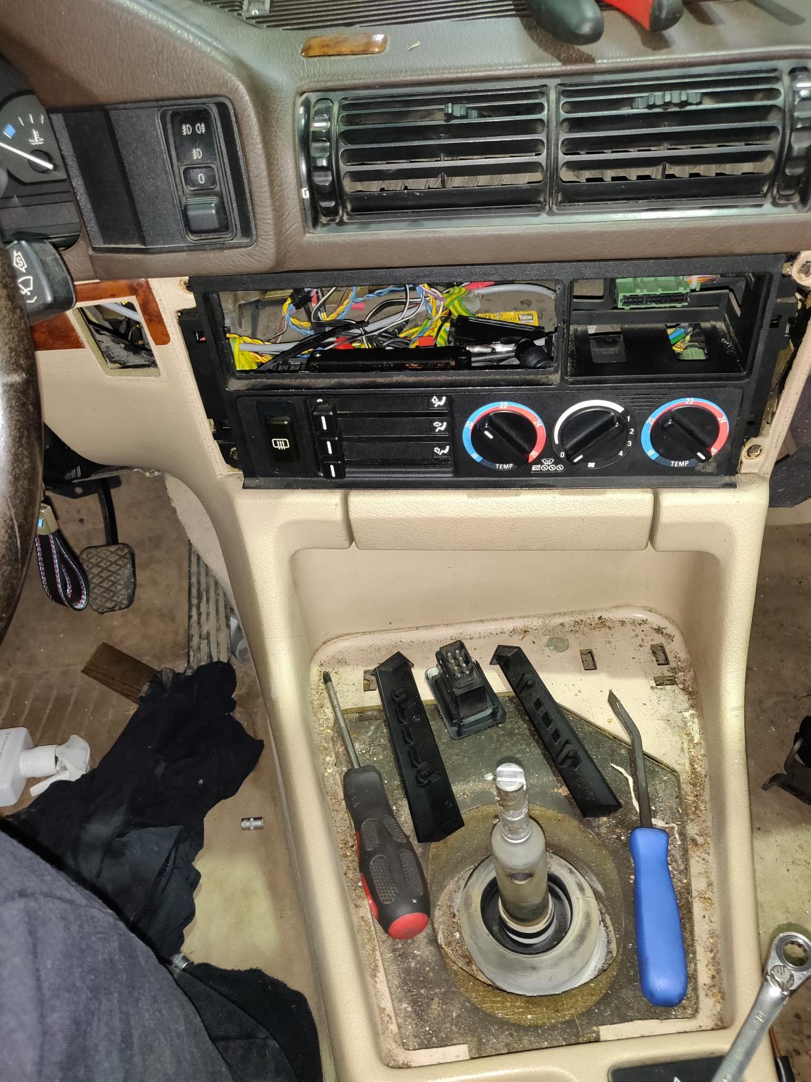

            Keskikonsolin irroitus ( myös noi kaikki lämpötilansäätö yms hommelit)
            eli 88 vuoden malli. entiiä en ymmärrä miten nuo irtoaa täs monta aikaa yrittäny irrottaa😅. Kaikki videot ja kuva mitkä pitäs auttaa hommassa nii nissä on semmoset puupaneelit, kun tässä on vaan semmoset "puu tarrat" en nyt paremmin osaa kuvailla mut ei paneelit ainakaa oo et noi on jotenki liimalla tommoset muoviset tms ja muutenkin näyttäis olevan erilainen toi keskikonsoli ku mitä jossai ohjeis on et on yhtenäinen eikä semmone mis on osii nii millä ihmelllöä tääny irtuaa ku mistään ei mitään tietoo löydy😂
            • jj5
              • Aug 2012
              • 1401
              • pks
              #396
              https://www.bimmerforums.com/forum/s...(IHKA-content)
              Tästä ketjusta löytyy hyvät ohjeet keskikonsolin irrotukseen.
