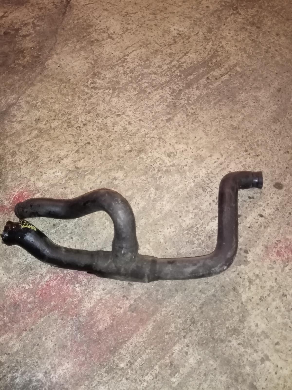

                Orggis webasto letku
                Autossa orggis asenteinen bensa webasto m50 moottorissa. Menee kannen takaosasta kiertovesipumpulle ja t-haarasta webastolle. En vaan löydä kyseistä letkua realoemista? Joko sitä ei olekkaan tai oon vaan puusilmä pitkään ollu jo työnalla
                Kiinnostas vaan tietää saako kyseistä letkua edes uutta vai pitääkö se vaan itse t haaroilla rakentaa:think tietääkö kukaan?
                  Eihän kyseessä ole osa 11531738054 tosin siinä yksi ylimääräinen haara mitä kuvassa ei näy
                        Mahtaisiko tuo letku mennä mm syylärin alaosaan?
                        Tässä letku 3 menee koneesta kiertovesipumpulle, mutta mitään haaraa ei näytä olevan.
                        https://www.realoem.com/bmw/enUS/sho...diagId=64_0114
                        Tässä taas webaston letkut, mutta noissakaan ei taida oikeaa olla.
                        https://www.realoem.com/bmw/enUS/sho...diagId=64_0606
                                Tuo letku 3 ilman haarotusta siellä on nyt paikoillaan koska sellaisen oli edellinen omistaja ostanut valmiiksi juuri tuon huonon kunnon takia.
                                Juurikin nuo kuvat oon kanssa löytänyt ja ei tosiaan samanmoista löytyny:think
                                mikähän speciaalimalli tuo sitten on kun ei realoemin kuvissakaan oo.
                                Kyllähän siihenkin tietysti haarotuksenkin rakentelee, mutta oikea muotoletku ois aina paree
                                Edit:vai onkohan näitä toteutettu alunperinkin erilailla,ne joilla myös tehtaalta lähtösin weballa niin viittisittekö katsoa onko samanlailla tulipellin kohdalla kiitos
