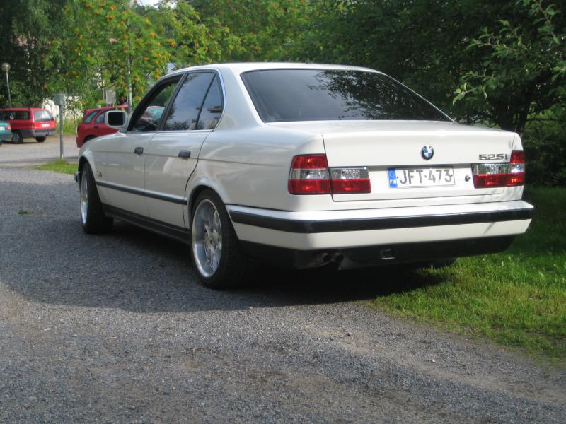

                      tuli tos mielee ku lueskelin yhtä topicia että:
                      onko tarvike lokareilla miten suuri ero vs alkuperäinen, tarttis nimittäi toiselle puolelle vaihtaa (paikkailtu kivasti pakkelilla ja hyvin on sen kautta maalikii alkanu lohkeilla pois)..
                      kl-varaosilta näyttäs ainekii saavan e34 etulokarin suht huokeaan hintaan (tais olla jotai 45€).. en sit tiiä paljon alkuperäsenä karikolta maksas?
                      ei hirveest tekis mieli järjettömiä maksaa, kun auto ei kuitenkaan tuu mulla olemaan ikuisuuksia, eikä muutenkaan oo niin priima kunnossa..
                      eli oisko jollai tietoo paljo maksaa alkuperäinen ja mitä eroja noissa on?
                      sit toinen kysymys joka nyt menee vähän offtopiciks:
                      Maalaamot kai pystyy aika tarkkaan määrittämään minkä värinen auto on?
                      kun meikäläisen kärry on vissii ylimaalattu ku ei paikkamaalipullon sävy ollu lähelläkään oikeeta... ja paljon tollanen lysti maksaa? Tietysti vois samaan kysyä et paljon kannattaa lokarin maalautuksesta maksaa?
                      Tosta kuvasta voi varmaa joku arvella et onko lähelläkään alpinweis 2:sta (mite se nyt kirjotetaankaa)?
