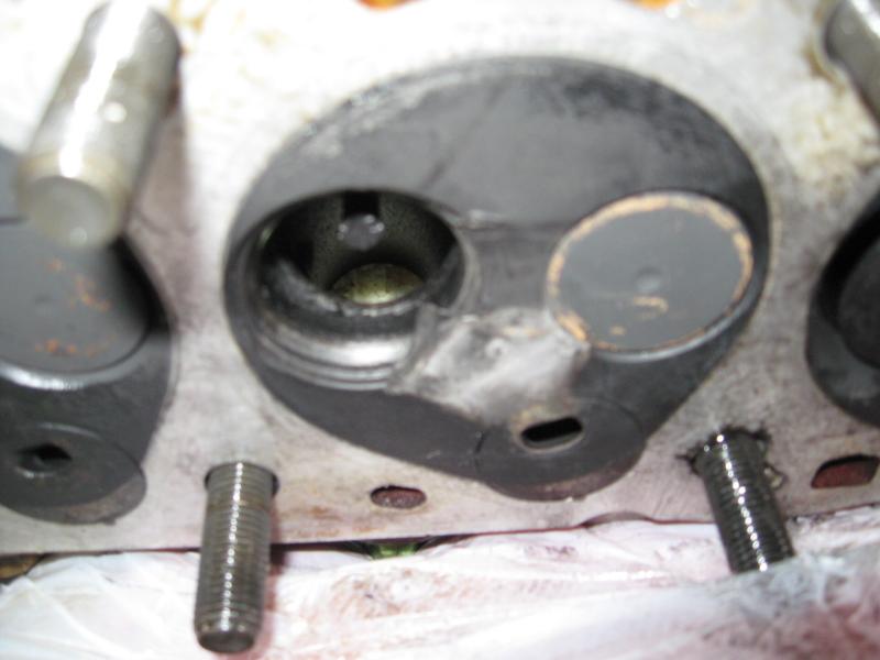

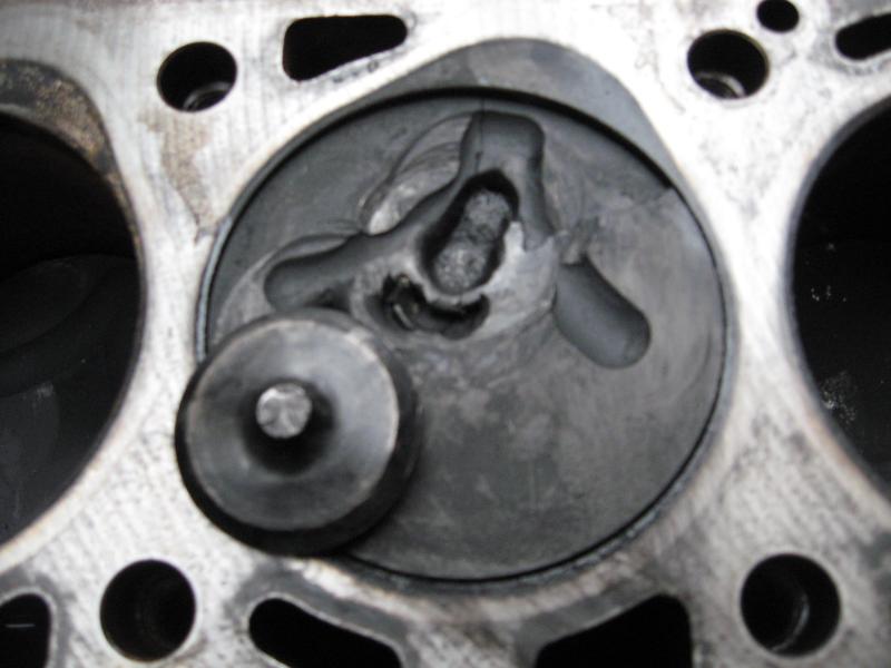

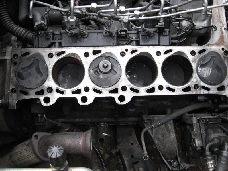

                    #2754
                    Koneen vaihdon jälkeen n.300km ja tapahtui tää
                    Ja koneessa oli 1uus mäntä ja uudet kaikki männänrenkaat ja kaikki koneen tiivisteet. Syy --> öljyt ja vedet sekasin (öljyn seassa oli n.12l jäähdytynestettä)--> huohotti ne sekoitukset sylinteriin..
                    vauriot: Kansi paskana
                    1-3 kiertokankea solmussa
                    ainakin 1 mäntä paskana
                    ehkä sylinterin putket
                    kampiakseli?
                    Miten on mahollista et venttiilit on lyöny joka mäntiin ku jako ei oo hypänny?

                      #2755
                      Originally posted by sasu` View Post
                      Eikö ne juuri nuo reaktiotangot ole joista kun puslat on dööd -> rengas liikkuu pitkittäissuunnassa hervottomasti?
                      On.
                      Originally posted by -adde- View Post
                      e34 535 -90 kyseessä ja auton sammuttaessa kuuluu rolahdus,mutta kun kytkin on pohjassa ja sammuttaa rolahdusta ei kuulu. Onkos vauhtipyörä jo tiensä päässä?
                      Myös tähän: On, mutta kyllä sillä ajamaan pystyy.
                      • peto2
                        • 8290
                        • Järvikylä (Nakkila)
                        #2756
                        [ATTACH]82179[/ATTACH]
                        [ATTACH]82180[/ATTACH]
                        [ATTACH]82181[/ATTACH]
                        kampiakseli?
                        jako alun pitäen pielessä?
                        ex:
                        Nakkaa privaa jos tarvetta.
