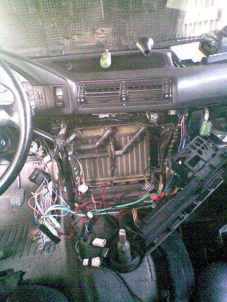

                              #3719
                              Onko tuolla kojelaudan alla/sisällä joku metallinen kehikko? Yhtenäinen vai moniosianen? Vai onko itse kojelauta ns itsekantava?
                              Ongelmana että hansaklokero edellisien omistajien toimesta murrettu väkisin auki ja hanskalokeron vastakappaleen kohdalta ainakin kiinnitysrauta vääntynyt ulospäin. Mahdollisesti myös mahdollinen kehikko kojelaudan sisällä?
                              Suurin ongelma löytää ehjää harmaata hanskalokeroa.
                              Toisekseen tarviiko koko kojelauta irroittaa kun vaihtaa sisätilan lämppärin kennon? Ainakin näyttää olevan niin tekana ja ylhäällä että taitaa kojelauta olla tiellä?

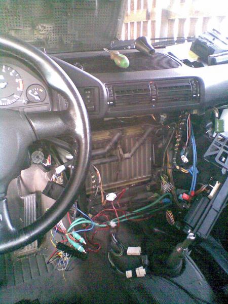

                                #3720
                                Toinen suuri ongelma on löytää ehjä sisätilan lämppärin kenno sigun kippoon.
                                Lämppärin paneeli kaikkineen pois niin sen pystyy vaihtamaan. Ei tarvii kojelautaa irroittaa.
                                Eli koko lämmityslaitteen paneeli ja keskikonsolin osa pois. Käytännössä kaikki siitä keskisuulakkeiden alta pois.
                                Alla pari kuvaa kennon vaihdosta. (E34 535 -90)
