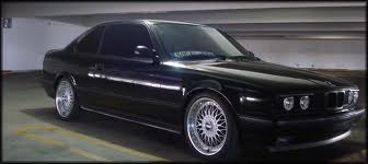

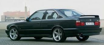

                            Onko kukaan nähnyt 2 - OVISTA E 34 SUOMESSA
                            Onko kukaan nähnyt SUOMESSA 2 - OVISTA E 34 :think
                            Videon kohdassa 2.45 - 2.59
                            näkyy 2 - Ovinen E 34 !!!
                            Tommoisen kun löytäis jostain
                            Kommentteja ..
                            Ainakin kuvassa olevalla on kilpi apparin puolella ikkunassa ..
                            eli on ollut markkinoilla jossain päin maailmaa .
                              Kommentteja ..
                              Ainut aito noista oli se viimeisenä näkyvä M5 avo, joka on bmw:n kokeiluja eikä ole ikinä ollut markkinoilla.
