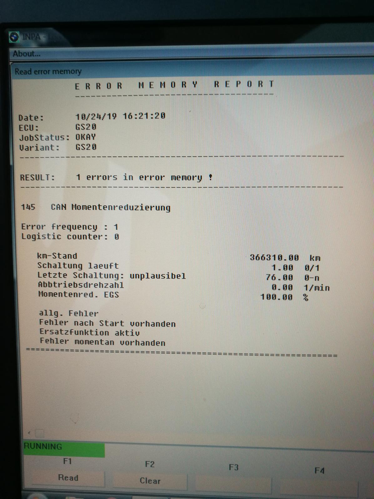

                            #1033
                            Originally posted by Re-pe View Post
                            Kysytäämpäs nyt tälläkin puolella. Ja autohan on e39 530da -01
                            Onko kellekkään tullut kuvan mukaista vikakoodia tai tietäisi miten lähteä vikaa korjaamaan?
                            Abs ja dsc toimii ja ei tule sieltä puolen mitään vikakoodeja. Renkaiden pyörintä tietoa katselin enkä niissä mitään älyttömiä poikkeuksia havainnut(max 0.2).
                            Jos mitään tähän liittyy niin vakkari ei myöskään lähde päälle, eikä inpalla edes pääse lukemaan vikakoodeja vakkarilta.
                            Ja vaihteistolta antaa kyseistä koodia!
                            Olisko tietoja tai vaikka arvauksia?
