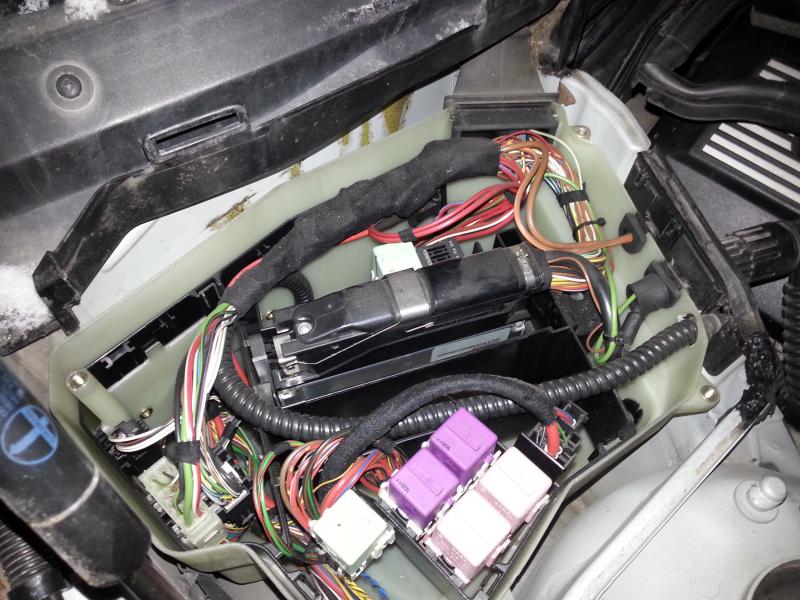

                            Elikkäs pyyhkimet lakkas toimimasta ja lueskelin pari topikkia läpi. Ei löydy sigun autosta ruskeita releitä apparin puolelta raikkarin alta..
                            Ainoastaan violetteja ja vaalean vihreitä. Ja pari ABS relettä. Autossa ei oo sadetunnistinta.
                            Yhen kuvan perusteella, kuten joku guru oli laittanu, otin kuitenkin "ruskean"( tässä tapauksessa violetin) releen ja avasin sen. Minusta se näyttää ehjälle ja puhtaalle.. Katson varmaan toisen violetin releen sisältä mitä se sanoo ja jos se ei auta nii mitäs sit? Mittailemaan moottoria? Se vaa mietityttää että onko tämä violetti rele se oikea edes, kun mikään nro ei passaa yhteen sen ruskean releen kanssa?
                            Joo kyllä ne violetti väriset vissii olivat pyyhkijöide releet ku niitä heilutti ja putsasi kontakti pinnat nii alko toimii
