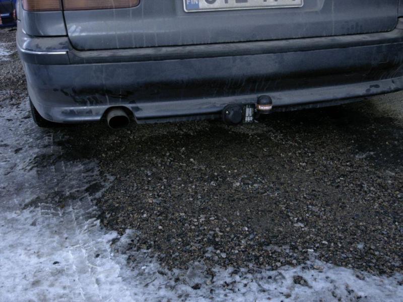

    Originally posted by Rahu
    Noh, kannattaa hehkuttaa vasta sitten kun kaikki pelaa niin kuin pitää, kysäsepä että onko "pärnäsen korjaamo" ennen edes asentanut bmw:hen koukkua.
    Nyt voin sitten hehkuttaa. AD-varaosamaailmassa asennus onnistui hyvin, oli kokemusta aiemmista asennuksista, palvelu oli erinomaista ja kiinteä koukku niin pieni, ettei olisi edes kannattanut asennuttaa irtokoukkua (kts. kuva)
