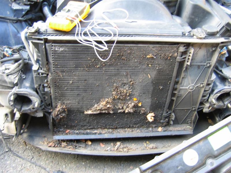

                        Täälläkin ongelmia lämpöjen kanssa kuumassa ja ilmastointi päällä.
                        Flektin moottori oli rikki. Samalla löytyi muutakin eli hivenen oli Paskaa flektin ja syylärin välissä :-o

                          Originally posted by mraisane
                          Hyvät ohjeet!
                          [ATTACH]26398[/ATTACH]
                          Siinä flektin moottorissa oli ainakin itelläin BMW:n varaosanumero - Ainakin
                          valtamerten takana oli pelkkää moottoria melkein puolet edukkaammin
                          kuin mitä koko flekti maksoi -> josko kehikko on muutoin kunnossa,
                          kannattaa ehkä kysyä, saisiko sitä pelkkää moottoria.
                          Tietty on selkeempi vaihtaa se koko kehikko, vaan tuolla saattaa reilun
                          satasen säästää.
                          -Lahi-

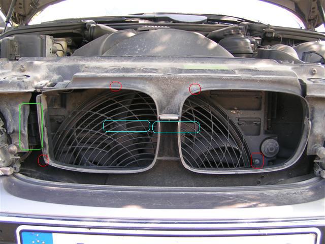

                            Onhan tuolla ollu hieman matkamuistoja
                            Tuon paskan takia kannattaa ottaa etupuskuri pois, mutta pelkkien vastusten vaihto onnistuu tosiaan ilman puskurin irroittamista. Liitteenä vielä kuva (-96 e39) erittäin hyvien tekstimuotoisten selitysten tueksi, jos siitä vaikka jollekin olisi hieman apua. Merkkasin kuvaan punaisella flektin suojaritilän kiinnitysruuvit (torx), vihreällä flektin pistokkeen ja sinisellä vastukset.
Name:	PICT3068 (Small).JPG
                            Hommahan toimii seuraavasti:
                            1) Liitin auki. Väli on pieni, mutta kyllä se sieltä lähtee. Sitten mitaten vastukset & moottori yleismittarilla aiempien ohjeiden mukaisesti.
                            2) Punaisella merkityt pienet torxit auki. Vasemmanpuoleisen saa auki, kun poraa kannan kohdalle muoviin pienen reiän. Reikä ei näy mihinkään, eikä aiheuta, ainakaan itselläni, mitään suhinoita.
                            3) Vastukset irti (itselläni ristipääruuvit)
                            4) Tarvittavat johdot sivuleikkureilla katkipoikki, ja uudet vastukset juottaen paikalleen (kutistesukkaa kannattaa varata liitäntöjen suojaamiseen).
                            5) Takas kasaan ja ihmettelemään pyörivää ropelia
                            P.S: Kutistesukan lisäksi kannattaa varata pieniä ruuveja, koska ne alkup. ruuvit ovat todella tiukassa & pieniä -> helposti katkipoikki.
                            P.P.S: Itseltäni tuon flektin kuntoon laittaminen poisti "vanha Volvo"-efektin, eli enää ei visko tarraa kiinni liikkeellelähdössä.
                              Oivallinen kuva! Nuo torxit lähti sopivalla torx-avaimella omassa tapauksessain
                              auki ihan ok. Tämä pika metodi on ihan nopsa, mutta saattaa tosissaan
                              olla puhdistuksen kannalta fiksua irrottaa koko puskuri, itelläin oli jokin
                              reilu litra erilaista roskaa siellä kennon syövereissä.
