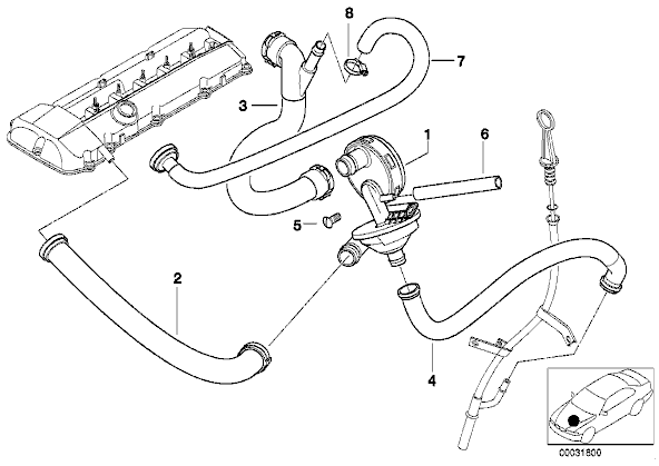

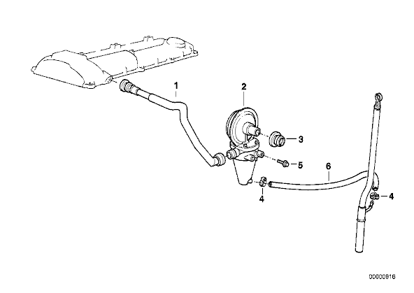

                              Mistä sen näkee että huohotusjärjestelmä on eristetty? Oma pirssi on saksantuliainen (530i -02) eikä ole mitään tietoa onko sitä asennettu. Auto on ollut kyllä Suomessa jo 4 vuotta... On ollut viime päivinä hieman kylmä rinki siellä(kin) kun ei tiedä varmasti...
                              • KirsiH
                                • Oct 2007
                                • 35
                                #270
                                Eli sulla taitaa olla siinä tuo monimutkaisempi houhotusjärjestelmä, etsit sen kuvan mukaan nuo putket ja separaattorin ja katsot onko niissä eristettä päällä, helpoiten varmaan huomaa separaattorista onko eristetty. Ne putket kannattaa myös putsata välillä, oli eristetty tai ei, ja huom. kannattaa putsata myös se öljytikun kaksinkertaisen putken väli.
                                Ja avuksi, voit katsoa osapiirroksia autoosi RealOEMsta esim. http://www.realoem.com/bmw/showparts...94&hg=11&fg=15
