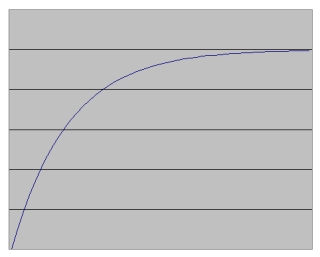

                      Ite olen muutaman kerran katsonut, että säteilylämmitin nostaa lämpöä n.15-20C kahden tunnin lämmityksellä. Emäntä on töissään pitänyt lämmityksessä jopa 8h ja kuulemma auttaa paljonkin. Tokihan tämä riippuu hirvittävästi ulkolämpötilasta.
                      Oletan, että koneen lämpiäminen näyttää suunnilleen tuolta: (vain asteikot puuttuu )
                        Mulla myös töissä aina koko päivän lämpö päällä, ja kyllä se kone on selvästi lämpimämpi ollut kuin kotona 3 tunninkaan lämmittelyllä.
                        Tuon käppyrän muoto on varmaan oikea, eli ei tietenkään lämmitysajan pidentäminen loputtomasti nosta lämpöjä.
                          Eiköhän käyrän muoto ole lähellä oikeaa, sillä lämmönhaihtuminenhan riippuu suoraan ympäristön ja kohteen lämpötilaerosta. Eli mitä kuumemmaksi moottori tulee sitä nopeammin se pyrkii jäähtymään. Ja jossain sitten menee raja, jolloin lämpöä haihtuu yhtä nopeasti kuin lämmitin pystyy lämmittämään.
                          550 watin lohkolämmitin m50b25-moottorissa nostaa -20 asteen pakkasellakin lämpömittarin sinisen alueen puoleen väliin noin kolmessa tunnissa. Kahdessa tunnissa mittari on juuri juuri noussut sinisen alueen pohjasta. (Ilman lämmitystä tuolloin mittari on pari milliä sinisen alueen alapuolella.)

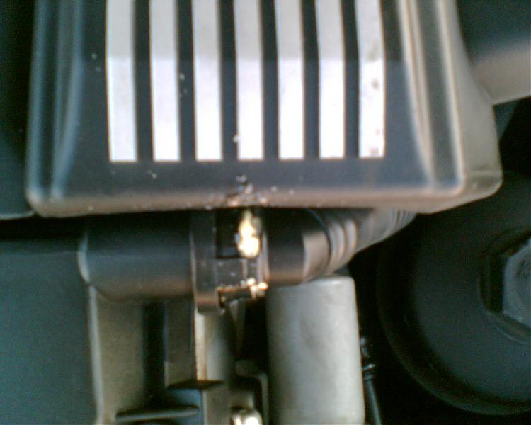

                                e36 M52B28:ssa ilmeisesti sama probleema, vai kenties jotain pahempaakin :think
                                Välillä epätaisainen tyhjäkäynti, väristää autoa. Painetta (ali vai yli sellaista?) venttiilikopassa, öljykorkki piti ihan repäistä irti auki asennossa samoin kuin öljytikku kun paine veti niitä sisäänpäin koneen käydessä!
                                Ihmeellinen ujellus/vinkuna kuuluu koneesta, pikkaisen kierroksia niin häviää hetkeksi ja kohta taas ujeltaa.
                                Sekä kuuluu selvä sihaus pellin alta kun sammuttaa auton.
                                +näyttäisi öljy löytäneen tiensä pakoputkeen.
                                Tuleeko porukalla muuta ko. vaivoista mieleen kun tuo huohotinsysteemin tukkeutuminen?
                                Ilmeisesti separaattori kannattaa vaihtaa ja letkut puhdistaa. Kannattaisikohan tuo imusarja puhdistuksen takia irroittaa kun öljyä on kuitenkin jonkin verran pakoputkesta tullut..?
