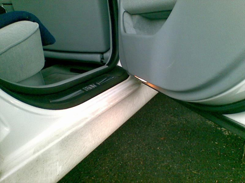

                    Väännetään vielä Eli tuosta kuvasta voisin päätellä että vesi tulee jalkatilaan kenties tuon valon reiän kautta, tai sitten jotenkin tuon kynnyslistan alta kynnyskotelon kautta (joka olisi kummallista). Ovipahvin ja oven pellin välistä se vesi ei mitenkään suoraan sisälle pääse koska ovipahvi painuu tuohon korin puoleiseen karmin tiivisteeseen.
                      Jos oikein kunnolla lutraa, niin pahvin alareuna on märkä ja aavistus on lirahtanut myös matolle. Eli pahvin ja oven välistä se alas tulee, jotenkin se sitten kiipeää ylöspäin, että päätyy lattialle.
                        Eilen testaillessani huomasin, että vettä tihkuu myös niiden reikien kautta mihin ovipahvin kiinnitysklipsut menee. Siltikin mulle on vähän mysteeri miten vesi sinne jalkatilaan sitten päätyisi.
                        Valon reikää en oikeen usko, koska sitten vesi uhmaisi jo painovoimaa. BMW-listan alta se menee ainoastaan kynnyskoteloon.
