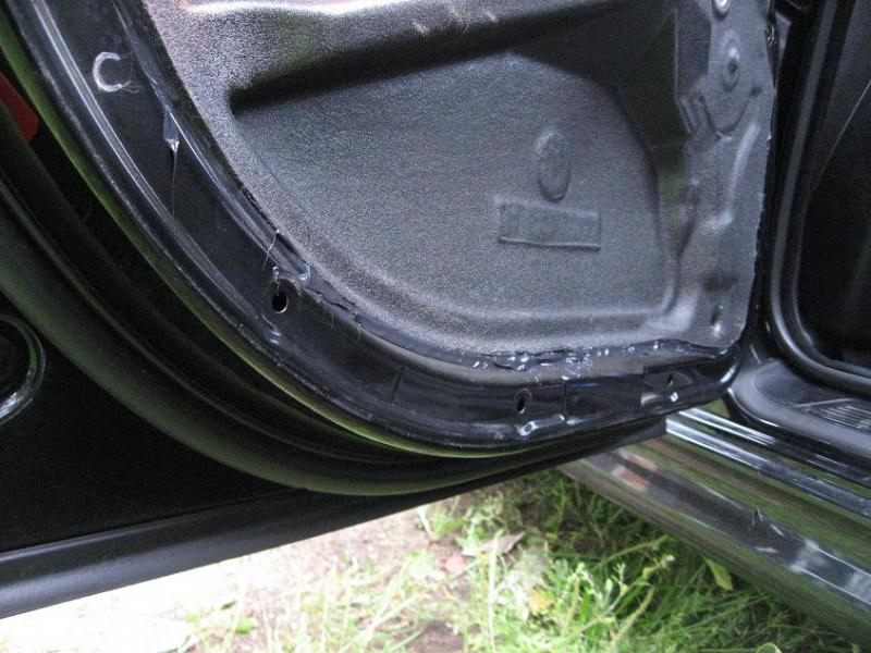

            Täälläkin näköjään pelkääjän taakse lattialle kussut vähän vettä. Nopeasti tulkaillen taitaa tulla pahvin ja oven välistä, koska pahvia raottamalla ja sormipelillä tuntuu märältä.:think Kynnyslista on myös märkä ja vielä vähän huonosti kiinni niin pääseköhän sen listan allaolevista reijistä sinne koteloon ja sitä kautta kastelemaan sitä lattiamattoa alakautta niistä lattiamaton reijistä?
            Vai mitä kautta vesi pääsee itse matolle?

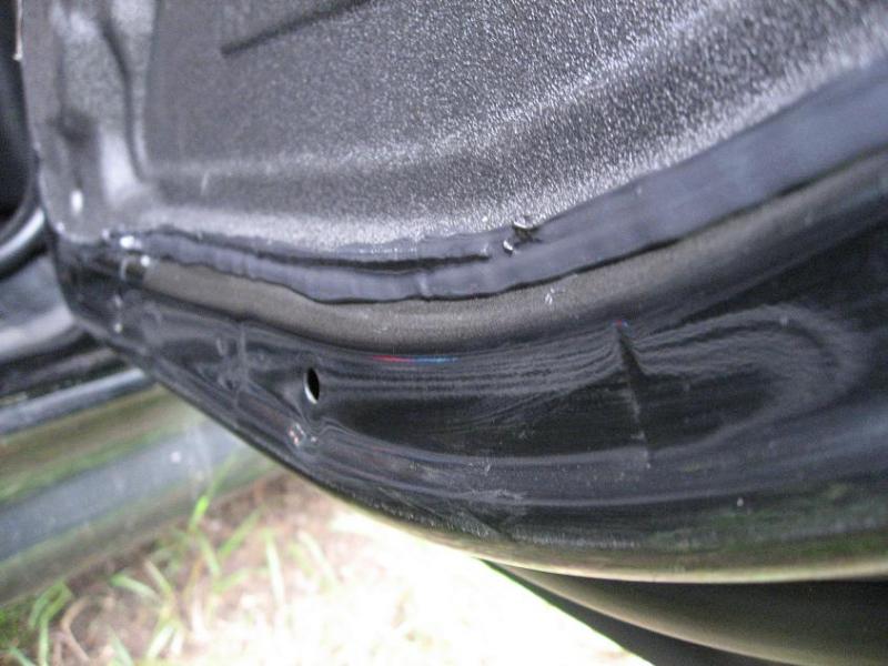

                Katoppa nuo kuvat tarkemmin.
                Vesi tulee siis tuosta muovin ja ovipahvin välistä ja jää karmissa olevan tiivisteen sisäpuolelle. Kun vettä tulee tarpeeksi se nousee kynnyslistan yli ja menee lattialle.
                  Ei vaan jotenkin jaksa uskoa, että vesi lähtee kapuamaan kynnyslistan yli ja ruiskuaa siitä pitkin jalkatilaa. Mutta kaipa se näin sitten on.
                    Juu, ei se vesi kapuakaan ylöspäin. "Ylimääräinen" vesi vaan valuu lattialle.
                    Helpoimmalla pääsisi jos repäisee tuon karmissa olevan tiivisteen pois niin vesi pääsee valumaan ulospäin. Tämä tosin ei ole suositeltava keino.
