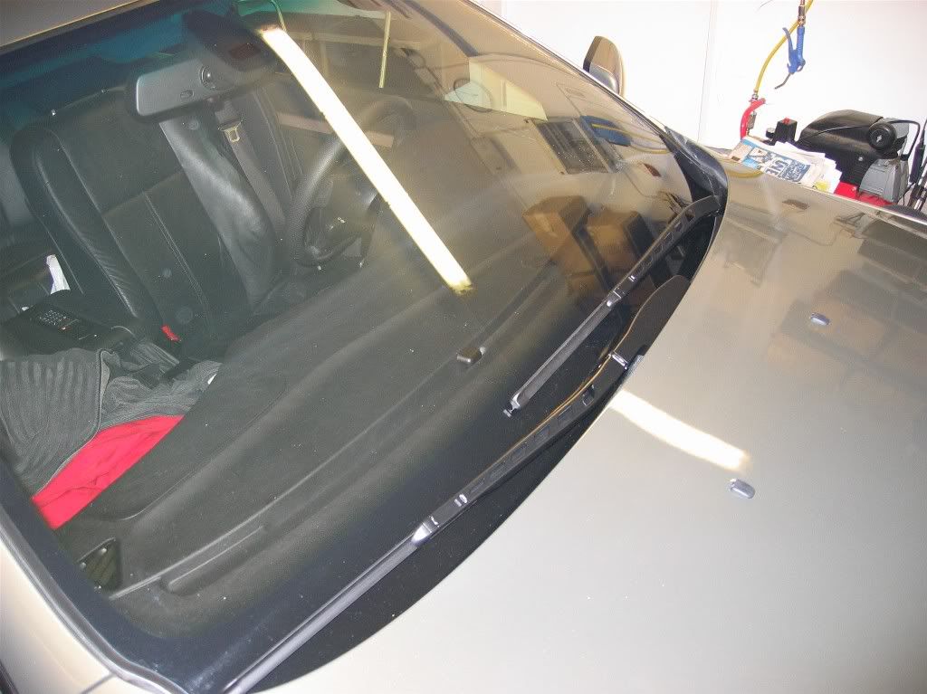

    Laitoin E39:iin tuollaiset rungottomat sulat.
    Muutama lisäkuva. KLIK ja KLIK
    E39 530dA -02 M-Sport
    E53 X5 3.0dA -06 Sport
      Siis katkoitko varret ja hitsasit niihin E60 varret kiinni vai miten tuon teit?
      • Robi
        • Nov 2002
        • 7606
        #108
        Eipä noi ainakaan e39varret ole... mielenkiinnolla odotetaan lisätietoja

          Perhana, pojat huomasivat heti pelin hengen.
          Kuskinpuoleinen on kokonaisuudessaan E60 varsi, jota pitää hieman taivuttaa, jotta kulma on sama kuin E39:ssä. Apukuskin setissä käytetään E39 vipuosaa, johon hitsataan E60 varsiosa. En valitettavasti voi ottaa noista sulkaa omaan hattuun. Briteissä yksi sälli tekee näitä modattuja. Nuo omat on tehty uusista osista (jatkossa korroosioriski pienempi) ja lopputulos on kyllä tarkemminkin tutkien OEM tasoista. Itse lähdin tälle tielle ensisijaisesti toimininnallisuuden parantamiseksi. Pöperökelillä alkoi ketuttaa, kun sulkien nivelet oli jumissa ja suuri osa tuulilasista jäi pyyhkimättä. Toki nyt asennettuna myös visuaalinen ero on kyllä merkittävä.
