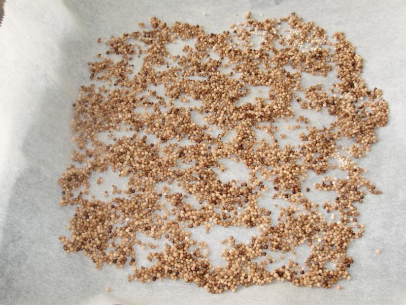

    Originally posted by Messerschmitt View Post

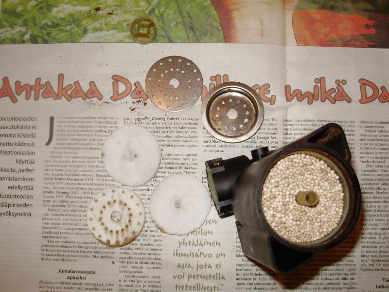

    Jep! Tuli sitten Torstaina tehtyä tuo projekti!
    Täytyy kaivaa kamerasta kuvat esim. huomiseksi ja laittaa sit tänne.
    Hommaan meni noin 4-5/h. Kuivatin myös rakeet uunissa ja sitten kokosin takas. Homma pelittää ja säästyyhän tuossa huomattava summa, kun itse tekee. mitään ei tarvise rikkoa. Tosin tuota lauhdutinta ei ole tarkoitettu korjattavaksi. Ainoastaan uusittavaksi. Aika tyhmää sillä jos siihen olisi alunperin suunniteltu ventiili josta voisi poistaa ylimääräisen kosteuden niin tuokin kestäisi pidempään...
    Laitahan vain lisäkuvia näytille. Ei ole koskaan pahitteeksi. Itse en ole vielä ehtinyt hommaa tekemään, mutta suunnitelmissa olisi heti kun vain saa auton lämpöiseen talliin työn alle.

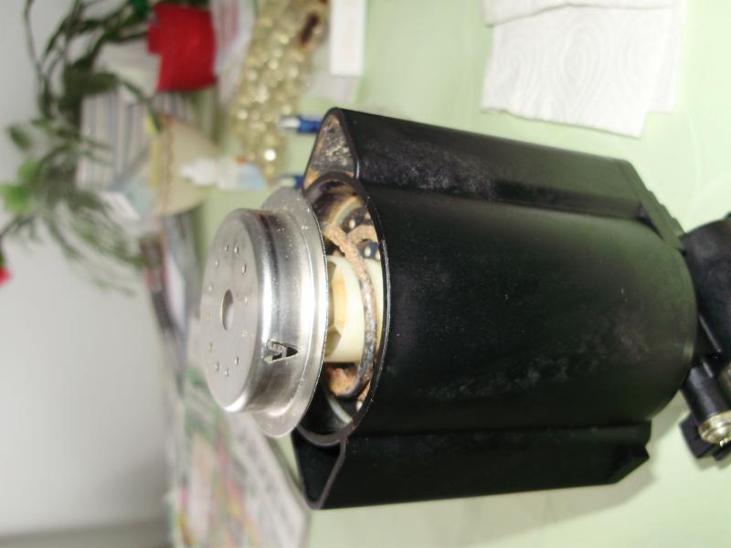

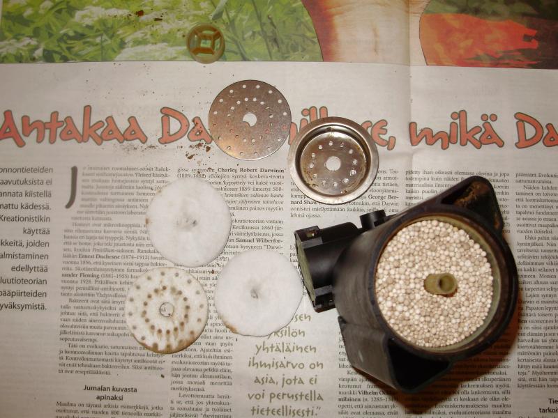

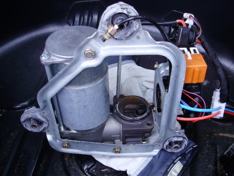

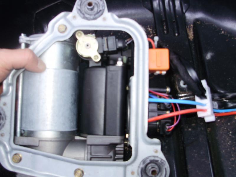

      Siinä vielä yksi kuva kompressorista. Tämä näkyy, kun ottaa vararenkaan veke.Kotelo siis suojaa kompressoria.
      Itsekkin pitäisi ruveta tuohon savottaan, kun pirssi maannut Laakkosella kolmatta päivää. Kuivaimen silicageelit vaihtaa uudet löytyy onneksi ja toivottavasti näillä pääsis ko. peräongelmista pois.
      Tiedoksi uusi kompressori maksaa marmoritiskillä 735€ käytettynä autoromuttomoilta saattaa saada 250-300€
      Olisiko jollain jäänyt/varastossa ko. kompuraa.... ???? Ei tarvitsisi välttämättä purkaa ja vaihtaa rakeita....Laita privaa...
      Jep siis tässä näitä kuvia. Hommaan meni n.4-5/h. Ja onnistuu ihan noin "puisto remonttina" kun talliakaan ei ole.

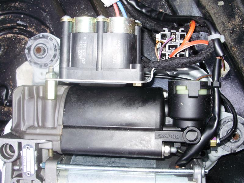

        #63

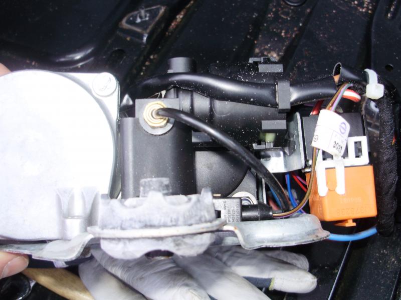

        vikassa näkyy koottuna...

          #64
          Vastaava projekti pitäisi alkaa tekemään. Älkää laittako sitä jäänestoa niihin putkiin jos ei oikeasti ole ihan pakko. Se sulattaa aika hyvin nuo rakeet ja sen jälkeen ongelmat vasta alkavat kun se paska alkaa liikkua putkistossa ja tukkii joka paikan. Vaihtakaa vain rakeet niin homman pitäisi toimia. Ainakin raskaan kaluston kanssa jäänestoa ei suositella käytettäväksi järjestelmissä jossa on kuivain.

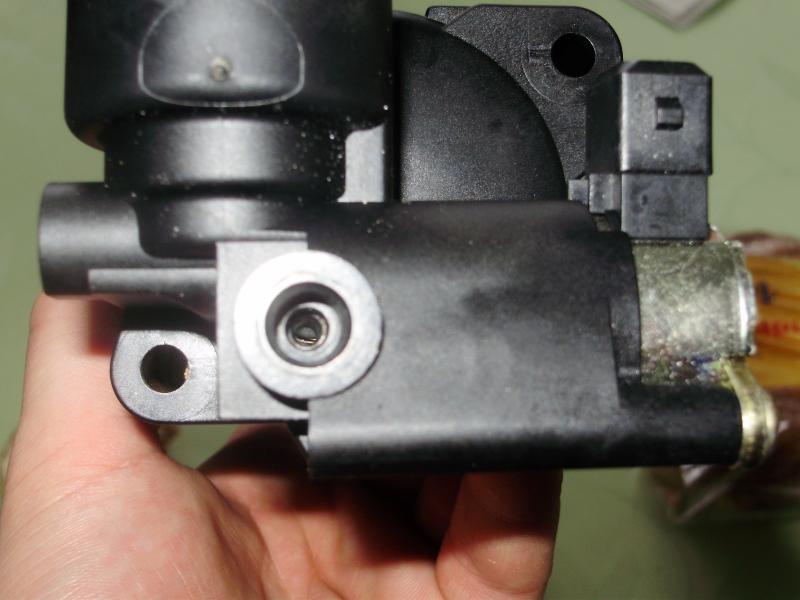

                  Jos ilma pääsee suhisemalla pihalle kompuran luota, veikkaan punaista ja sinistä paineilmaletkua/liitosta joita pitkin oikea ja vasen palje täyttyvät/tyhjenevät. Näitä ennen ovat venttiilit, jotka ohjaavat paineen palkeisiin tai palkeiden paineen kompuran imupuolelle. Venttiileitä ennen on muutama musta letku ja kuivainboksi (muovia) yhdistettynä muutamaan muuhunkin toimilaitteeseen. Itse kompressori on metallipaketti.
                  Pääseeköhän noita tasonsäädön venttiileitä mitenkään putsaamaan ja herkistelemään? Jotenkin tuntuu, että omassa e39:ssä vika olisi noissa venttiileissä. Normaalisti tason säätö toimii ihan oikein, mutta välillä esim. tunkkauksen jälkeen saattaa perä pudota alas kun on ajanut vähän matkaa. Kompura lähtee käyntiin ja käy aikansa, mutta mitään ei tapahdu. Jonkun ajan päästä kun käynnistää kompuran uudestaan niin perä nousee ylös kuin ei mitään vikaa olisi ollutkaan. Tämä vaatii ihan satunnaisen määrän kompuran käynnistyksiä ennenkuin taas toimii ja vuodoista kertovaa suhinaa ei kuulu mistään. Perä ei myöskään ole koskaan tippunut yksinään alas vaan aina on vaatinut tasonsäädän toimintaa ennen tippumista.

                    Nuo oikea/vasen-piirien venttiilit ovat tiivistykseltään hieman ongelmaiset. Muovinen lieriö painaa kumilevyä vasten ja pitää niin kauan kuin kumi on elastista. Kun systeemin purkaa, kumi kääntyy/muovilieriö kääntyy väkisinkin pois alkuperäisestä asennostaan, joka ei satu olemaan millintarkasti solenoidiventtiilin keskellä. Tällöin tiivistyskuvioksi tulee tavallaan kahdeksikko, eli kaksi toisensa risteävää rengasta (uraa). Tämä kohta sitten hiljalleen vuotaa, esim muutaman päivän seisomisella maahan tms. Korjauskonstina kokonaan uuden kompressori+venttiilipaketin ostamisen lisäksi tarvitaan paljon näpertelyä ja kokeilua. En ole vielä itsekään onnistunut ja olen alkanut asennoitumaan asiaan "ominaisuutena". Tuo kirjoittamasi ongelma kuulostaisi venttiilien ohjausvialta, kosketushäiriö yhteisessä paineventtiilissä tms.

                        #71
                        Pieni vinkki. Kilohinnaltaan edullista silica-geeliä löytyy lähes jokaisesta Prismasta ja S-marketista.
