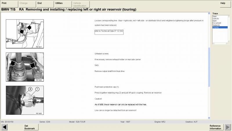

                        #131
                        Onko joku vaihtanut tuon oikeanpuoleisen sälilön? Oisko mitään vinkkejä hommaan? Tänään pitäs mennä turaamaan. Aika ahdasta sillä alla kyllä on. Katselin vuotoa etsiessä, että ainakin vetoakseli pitää irrottaa sisäpäästä. Pitääkin käydä ostamassa se E12 torx-hylsy.
                        E: Voisko joku kattoa TIS:istä, mitä tehtaan ohje sanoo?

                          #132

                            Tällä tapaa. Näkyy aika pienenä mutta kai siitä selvää saa
                            Kiitos. Tuossa vaan lukee tylysti, että irrota ja laita uus tilalle. Ahtaalle näytti tosiaan. Toivottavasti ei tuu iso tappelu. Tuossa lukeekin, että uudemmassa mallissa letkua ei voi irrottaa. Aiheuttaa varmaan lisävenkoilua, kun se letku pitää pujottaa altapäin lattian läpi ensin, ja se letku on todella jäykkää.
