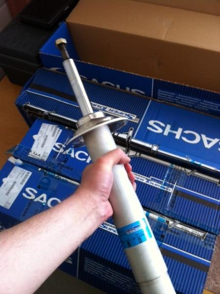

    Juuri tuli iskarit Italiasta DHL:llä. Oikeat Sachs Super Touringithan ne olivat avaamattomissa paketeissa. Kävin juuri kaikki läpi, uutta kamaa ja oikeat osanumerot. Oli tosin pakattu vain kuplamuoviin, mutta ehjänä tulivat vieläpä suht. nopeasti viikossa. Takaiskareiden mäntiä en kokeillut painaa, kun ovat vedetty siteellä ympäri, mutta etuiskareita testasin ja ovat jämäkät ja palautuvat tosi nopeasti. Eli voin suositella tuota idir autoteileä ebayssa. Olihan nämä n. 200 euroa halvemmat kuin esim. carparts24:stä.

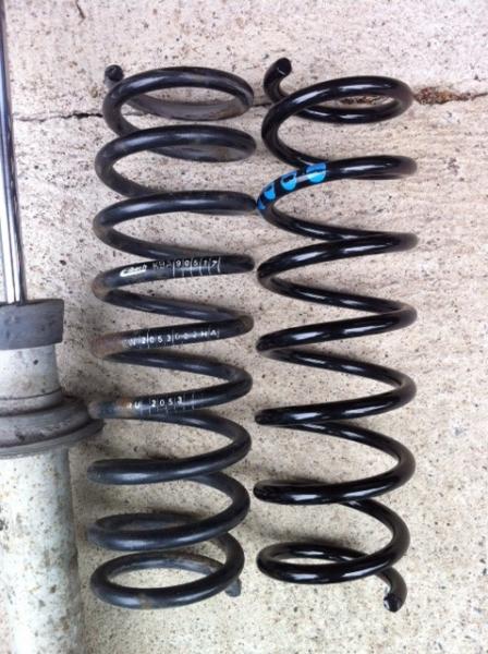

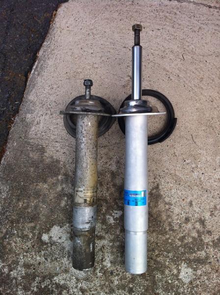

        Etupäässä on nyt uudet super touringit, m-sport jouset, pohjaanlyöntikumit, yläp. laakerit ja muut. Takapään kerkeän tehdä vasta 2 viikon päästä. Kuten cba totesi, etupää menee nyt nätisti epätasaisuuksista yli, takapää vähän tömäyttelee.
        140 tkm ajetut iskarit olivat lopussa. Lisäksi hieman painuneet eibach prokit jouset olivat lähes pohjaanlyöntikumien varassa, joten ei ihme, että teiden saumat ym. töyssyt tuntui läpi joskus helposti. Nyt etupäätä painellessa tuntee, kuinka jousitus toimii.
        Kuinkahan kauan uudet m-sport jouset asettuvat normaalikorkeuteen? Nyt on ollut pari päivää ja alle 100 km ajoa. Etäisyys kaareen on 38,0 cm molemmilla puolilla. Alatukivarret kiristin ajokorkeuteen renkaat maassa. Mietin vain, kun monet on raportoineet m-sport alustalla n. 36,5 cm kaareen. Asettuvatko nuo jouset vielä, vai onko keula korkeammalla, koska käytin super touring iskareita? cba, millainen mitta sulla on edessä kaareen?
        Tarkistin Web ETK:sta, että Pielmeierin toimittamat jouset ovat m-sportit, myös värimerkinnät ovat vakiojousista poikkeavat. Web ETK:n mukaan m-sport 1 ja m-sport 2 jouset ovat samalla koodilla.
        M-sport etujouset: 31 33 1 093 085 (1 ruskea täplä per kierros)
        M-sport takajouset: 33 53 1 093 089 (5 sinistä täplää toisessa päässä)
        Edit. Noin viikko ja 500 km ajoa takana ja etupää on laskenut ainakin puoli senttiä. Mitta kaareen nyt n. 37,5 cm. Alkaa olemaan jo aika passeli, tavoite oli 37 cm.

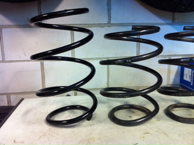

                  Sain vaihdettua taaksekin nuo m-sport jouset ja super touringit. Ensi tiistaina pääsee suuntaukseen, mutta olen tyytyväinen alustan toimintaan. Sopivan leppoinen, mutta jämäkkä. Toki kallistelee aavistuksen enemmän kuin lintta-eibacheilla, mutta tämä on enemmän minun tyyliin sopiva. Jännä juttu vaan noiden korkeuksien suhteen, kun etupää tahtoo edelleenkin olla 37,5-38,0 cm korkea vanteen keskeltä kaareen mitatessa, kun taas takapäässä vastaavat lukemat on 35 +/- 0,5 cm. Lopputulos siis, että vanhoihin eibacheihin verrattuna etupää nousi n. 3,5-4,0 cm ja takapää 0,5-1,0 cm. Auto on sivustapäin katsottuna kyllä suorassa, toivoisi tuon etupään vain laskevan hieman, vaikka sentin. Takapään ei kyllä tartteisi laskea yhtään.
                  Kuinka paljon se voi vaikuttaa etupään korkeuteen, että asettelin tolpan (hyvin puhdistettuun) reikäänsä käsin niin syvälle kuin sain samalla napaa käsin/jaloin kannattaen ja vedin pultin kiinni, eikä auton paino päällä? L ja R merkit on tasan kohdallaan ja tolppa kyllä tuntui olevan sitä kaulusta vasten, eikä mennyt enää yhtään sisäänpäin? Pitäisikö tuo vielä tarkistaa ja tunkata napaa ja uusiks kiinni ennen suuntausta? :think
                  Uudet m-sport etujouset olivat n. 3-4 cm pidemmät kuin vanhat eibachit, takajousten mitat aika samat, mutta m-sport jousessa vähemmän kierteitä ja ehkä vähän paksumpaa materiaalia, ks. kuvat.
