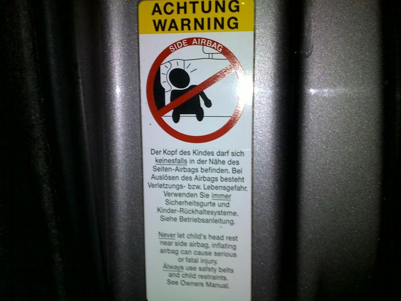

    Originally posted by PeteS View Post
    No niin, kyselin valtuutetusta jälleenmyynti ja huoltopisteestä tuota turvakaukalo/bagi hommaa kun en löytänyt maahantuojalle sähköposti osoitetta mistään ja sieltä vastattiin näin:
    "Pelkät ovessa olevat bagit ei estä laittamasta. Jos c pilarissakin on tyynyt
    niin silloin ei saa laitaa ja silloin myös takaovien pielissä on
    varoitustarrat."
    Tällainen tarra löytyy takaoven pielestä, mutta tuossa sanotaan ainoastaan ovityynystä ei C-pilarin tyynystä. Eikä tuossa nyt kielletä turvaistuimen laittoa vaan varoitetaan nojaamasta oveen.
      Saksaa en juurikaan ymmärrä.
      Mutta eikö tuo kuva varoita nimenomaan lapsien istuttamisesta tuonne???:think
      (Tai sit saksalaiset on vaan paljon lyhkäsempää väkeä)
        No tuossa vaan varotetaan ettei pää saa olla lähellä bägiä ja kehotetaan käyttämään turvavyötä tai esim. kaukalossa olevia kiinnityksiä. Eli saa siihen laittaa muttei päätä oven lähelle... tai siis aivan bägin viereen.

          #484
          Näin minäkin sen tulkitsisin. Eihän nuo ovi tyynyt ole kuin sellasia "makkaroita" jotka ei yllä työntämään turvaistuinta jos se on laitettu oikealle paikalle eikä ihan oven viereen.
              Siinähän lukee selvällä lontoon murteella sen berliinin murteen alapuolella
