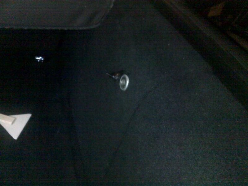

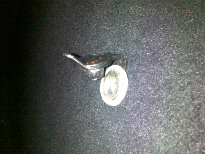

                  E39 takakontin pistoke
                  Onkos kellään tollasta pistoketta takakontissa? Mietin vaan et saisko tohon jostain jonku adapterin et vois vaikka autojääkaapin laittaa konttiin tupakansytytin pistokkeella. Hella lukee tossa korkissa.
                  E39 525iA - 01, Toyota Avensis 2005 2.0d, Toyota Corolla 2007 1.6, Ex. E30 318i cabrio 3/1992, Ex.E39 530i M-Sport 11/2001, Ex.E39 525iA-01, Ex.E36 325i coupe 4/1994, Ex.Toyota Avensis 2006 2.0d, Ex.Nissan Primera 2.0i 1999, Ex. E39 530da touring 2/2000, Ex. Opel Vectra 2.0 -97, Ex. Toyota Corolla 1.6 -88
                        http://www.partco.fi/luettelot/sivut...php?sivunro=95 pitäis olla noita Hella-liittimiä, mutta en saanut kuvia näkyviin.
                          Ja tässä olisi alkuperäisen pistokkeen "retrofit" asennusohjeet -> http://forums.bimmerforums.com/forum....php?t=1169450 Vielä kun löytää osanumeron tuolle hilulle.
                          Edittiä, löytyipäs ne numerot: Kikkare #11 -> 61346973037 (Pesä), #12 -> 61346904008 (kaulus) ja #13 -> 61131351144 (liitin) KL:stä tilaamalla ~9€ yhteensä
                            Tommoisen kun vaihtaa siihen "jääkaappiin". Saat sillä kytkettyä sen tuohon rasiaan ja sitten se sopii vielä tupakan sytyttimen töpseliin.
                            Sen pitäis olla tuon näköinen
                            Motonetistä tollanen... http://www.motonet.fi/web/guest/etus...ductid=48-2110
                            Sitten tarvikeliikkestä sitä Hellaa.
