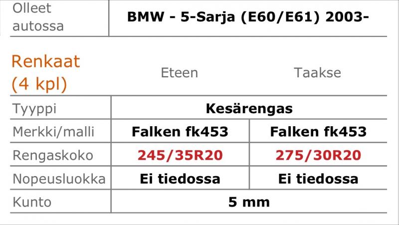

                            Pulassa
                            Terve! Eturenkaat ottaa tolpan lautaseen pahasti kiinni. Osaisko joku kertoa mitä kannattaisi lähteä näin alkuun tekemään? Auto 535d m-sport facelift vakio alustalla. Vanteet zito 935 edessä 8,5" et 20 ja takana 9,5" et 22.. Kumit 245/35/20" ja 275/30/20"
                            • Anzafin
                              • 3749
                              • Kajaani
                              #44
                              Eihän siinä auta kun spaceria väliin ja pidempää pulttia. Kuulostaa kyllä jänskältä että noilla spekseillä ottaa kiinni tolppaan...?
                              • veku
                                • 6324
                                • P-Pohjanmaa
                                #45
                                Samaa mietin itsekin, ettei ois takavanne ollut edessä
