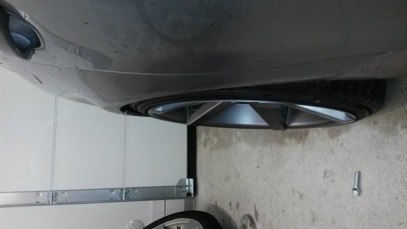

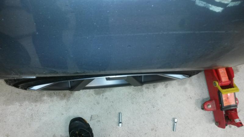

                      #100
                      Kuvissa 16mm lätty.

                          #102
                          Sport alusta( sports suspension settings) en tiedä miten eroaa m-sport alustasta... ilmeisesti korkeus on kuitenkin sama.Taisi juuri ja juuri saada sormet tungettua väliin korkeus suunnassa. En ole vielä tallista kauemmaksi ajanut ja vain toiselle puolelle että saa nähdä mihin asettuu kun saa koko setin alle. Kokeilin 10,16 ja 20 mm läpysköjä ja 16mm menee ilman mankelointia tuolla alustalla. Jos haluat kuvia lisää sovittelusta niin laita pm:ää

                              Meni mankeli hommiksi kuiteski
