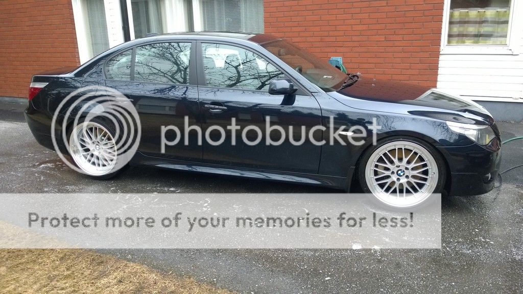

                        Ei 25 sarjan renkaasta saa kovin helpolla pullakumia
                        Tässä pari kuvaa 10" 285/25 setistä...
