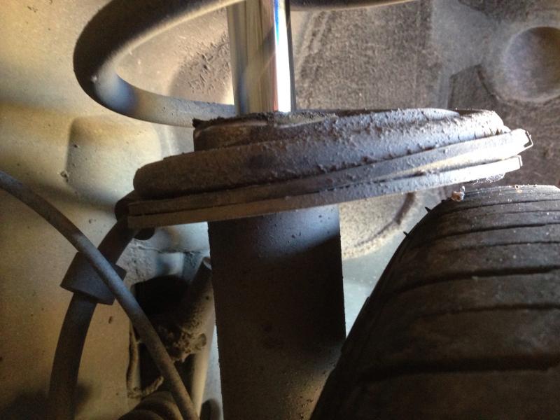

    Originally posted by tenava88 View Post
    Terve! Eturenkaat ottaa tolpan lautaseen pahasti kiinni. Osaisko joku kertoa mitä kannattaisi lähteä näin alkuun tekemään? Auto 535d m-sport facelift vakio alustalla. Vanteet zito 935 edessä 8,5" et 20 ja takana 9,5" et 22.. Kumit 245/35/20" ja 275/30/20"
    Eihän tuossa ole mitään ihmeellistä. Melkein 3cm halkasijaltaan ylikokoinen rengas edessä. Spaceriä tai oikeankokoista rengasta kehiin.
      Rengas on ns. ylikokoinen, ja kokonaishalkaisija kasvaa vakioon nähden n. 25mm, ja säde näin ollen 12,5mm. Mistään kolmesta sentistä ei siis puhuta. Ihmettelen silti että niinkö vähän siihen alalautaseen on vakiojousilla välimatkaa :think.
        Täytyy niitä speicereitä kokeilla tänään. Ihmettelen vaan ku ostin vanteet E61 m-sportista mikä oli keulasta madallettu -30
          No näinhän se on. Itse vertasin tuohon 245/40/18 kokoon, siinä näytti halkaisija kasvavan 2,7 cm. Mielestäni voidaan puhua melkein kolmesta sentistä.
              Voi kyllä olla ku alkaa speiceriä lyömään että kaareen ottaa kiinni.. Mistä noita speicereitä muuten kannattaa hommata? T:rookie
                Halvat ja kohtuullisen hyvät spacerit saat FK-Automotivelta Saksasta.
                Kuinka paksu sinne pitäisi sinun mielestä laittaa, että rengas ei enää ottaisi kiinni jousilautaseen?
                Ja muista hommata myös pidemmät pultit.
                  . Tämän näköistä täällä

                    Onko vanne jo paikoillaan tuossa kuvassa, jos on niin hyvinhän se siellä pyörii. Ainakaan tarvittavaa lisätilaa ei pysty spacereillä tekemään tuolla kumilla, ettei raavi lokasuojan puolelta.
                      Juu on paikoillaan. Tunkin kun lasken alas niin painuu levy renkaan päälle

                        Joo tuota ei kyllä spacereilla korjata. Tai pitäisi olla pirun paksu lätkä välissä ja varmasti alkaa tulla vanne/rengas kaaresta ulos.

                          Auttaisikohan jos vaihtaisi eteen 235/35/20 kokosen renkaan ja toisi sitä spacerillä (10mm?) ulospäin? Sehän olisi täydellinen pari tuon 275/30 takarenkaan kanssa.
                            Se on varmaa sitten uusien etukumien osto tiedossa! Mikä nyt sitten olis sellanen koko mikä menis varmasti alle 235/35?
                              Se voi olla siinä ja siinä. En kyllä muista että muut olisivat valitelleet vastaavasta ongelmasta, ainakaan 235/35R20 kumin kanssa.
                                Mikä tuossa rakenteessa muka voi antaa niin paljo periksi, että lautanen ottas renkaaseen, kun auto lasketaan alas? Onko sulla pyöränlaakeri aivan holo (ei voi olla!) tai tolpan alapään kiinnitys irti?
