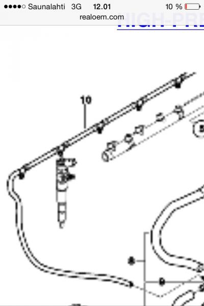

                        Tuli pieni vuoto tuohon omaan 525d:hen kun oli suuttimet irti. Eli suuttimeen menevän letkun tuo muovinen t-pala. Mistä uusi? Kuvassa nro.10:issä oleva nuo mitä on 6kpl.
                          Merkkiliikkeestä, joudut ostaa koko pätkän uuden, ei myydä erikseen.

                            #478
                            Ahaa, no pistetäänhän tilaten. Hassua ettei saa erikseen. Onkohan yhtä tankoa koko pätkä?:think
                              Saa noita boschin suuttimeen tulevia t-paloja. itse ostin Motormarketista Porista ja ihan hyllytavarana. Varmasti muissakin varaosaliikkeissä. Joitain kymmeniä senttejä kappale.
                                Joo otin tuon vanhan putken talteen, jos joskus sattuu niitä tarvitsee. 32€ oli tuo osa nro.10
