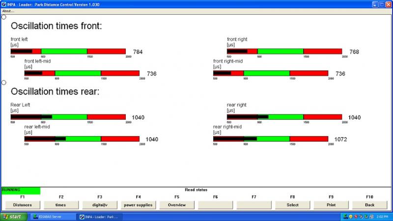

                        Onko kellään ideoita?
                        Eli: parkkitutkat edessä ja takana. Mikään ei toiminut, 2 vikakoodia taka-antureilta: Vaihdoin kyseiset anturit uusiin -> Takana alkoi toimimaan normaalisti.
                        Etupää on edelleen ihan mykkä, mikään antureista ei pidä eloa eikä mitään vikakoodia tule. Mistä kannattaisi lähteä vikaa metsästämään?
                        Tossa vielä kuva livedataa, jos siitä jotain voi päätellä.

                          Olisiko mahdollista että etututkat on koodattu pois, tai autoon on vaihdettu käytetty pdc-moduuli jossa on koodattuna vain takatutkat?
                              Katsoin millaiset asetukset oli päällä ja näytti olevan ihan kohdallaa. En tiedä onko modulia koskaan vaihdettu, tuskin kun auton valmistusvuosi täsmäsi modulissa olevan vuoden kanssa.
                              Kokeilin käyttää modulin irti, löin auton tulille ja sammutin, jonka jälkeen kytkin palikan takaisin kiinni ja kappas, etututkat alkoivat pitämään särinää, vaikkakin todella hiljaista verrattuna takatutkiin. Etummaiset eivät tunnista mitään auton näytölle/piippaa mistään, eivätkä anna myöskään mitään vikakoodia.
                              Onko nyt vain todettava että kaikki 4 ovat sen verran toimintakykyisiä, että eivät anna vikakoodia, mutta eivät silti tunnista mitään?

                                Tutkat tai ohjainlaite varmaankin rikki. Rikkinäisistä johdoista pitäisi tulla vikakoodi. Rikkinäiset tutkat ei aina anna koodia. Jos sulla on ncs expert niin eihän siinä mitään menetä jos kokeilee koodata pdc:n ja headunitin uusiksi, varustelistan mukaan. Jos haluat jumpata niin jonku takatutkan vois myös siirtää eteen ja katsoa että miten käy.
