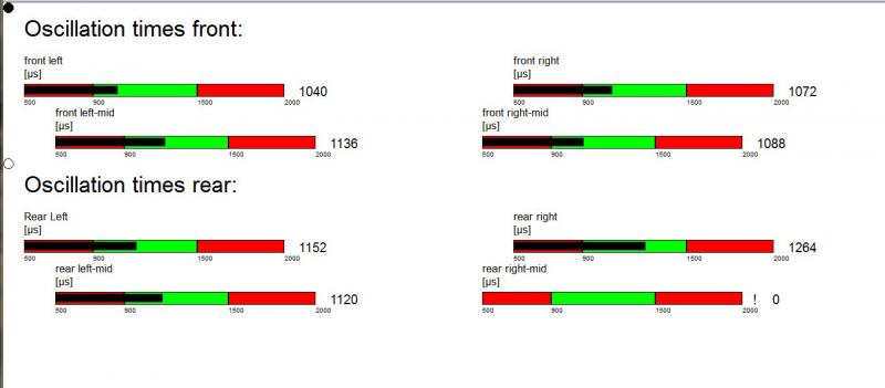

    Katot inpalla niin näet heti mikä tutka pimeenä eikä tarvii arvuutella.

      Tutkat pimeänä, miten hyvin tuon tutkan äänen kuulee? Yritin tuossa noita kuunnella mutta en kuullut mitään. Ohjain rikki? Mitä inpa kertoo noista? En ole vielä kerinnyt katselemaan inpalla
      Tuntee sormella kanssa kun tarkkaan tunnustelee.

        Joku tuntee ja toinen kuulee. Itse en tuntenut enkä kuullut vaikka tiesin mikä anturi on rikki.

          Takaa keskeltä oikea tutka pimeä jos oikein tulkitsin, inpan käyttö vähän hankalaa kun jostain syystä yhteys pätkii ja välillä noita not responce juttuja tuikkii ruudulle jatkuvasti.
          Mut tämän verran sain selville, ja mistäs noi tutkat kannattaa hankkia ? Ebayssä halvimmat reilu 20erkkiä 4 kpl? tekeekös noilla mitään?

            Alkuperäistä anturia vaan tilalle. Tarvike anturit särkee pdc-modulin.

              En tiedä tosta modulin särkymisestä mutta ropedo merkkiset ebayn maailmasta toiminut hyvin.
