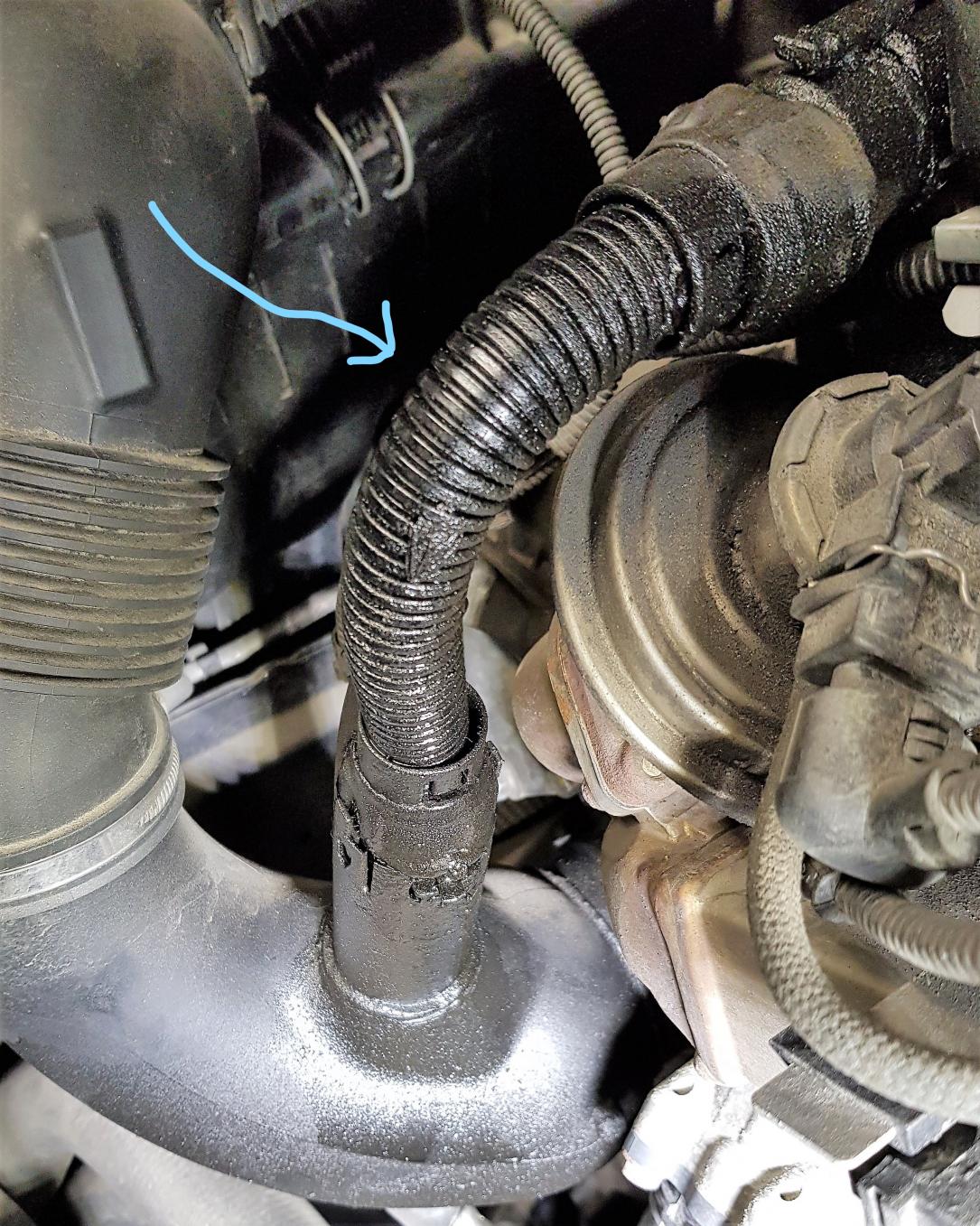

                Mikä osa, mistä uusi? (N47)
                Öljyä vuotanut tuosta ja nyt on jo poikkikin, jesarilla kasassa. Kyseessä on parikymmentämillinen putki, joka menee turbon ilmaputkesta ja jonnekin öljykorkin alle...
                En löytänyt osakataloogeista
                E61 520d 3/2008

                  #173
                  Lienee osa #16 ?

                    #174
                    Originally posted by pheno View Post
                    No sehän se.
                    Nyt etsimään halavalla Oulusta. Nettikaupoissa alle 12€, mutta postarit.
