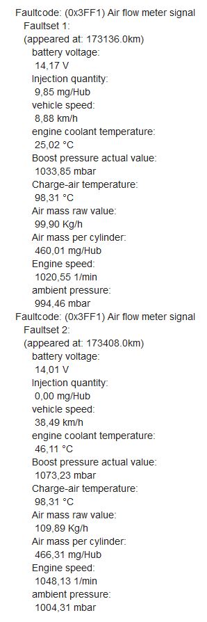

          Air flow meter signal (3FF1)
          Moi,
          Osaako joku viisaampi kertoa, että mistä lähteä vikaa etsimään, kun näyttöön tullut näin kylmemmillä keleillä "increased emissions" varoitus, ja otiskon mukainen vikakoodi löyty muistista? Alla vielä livedataa, kun vika on ilmennyt:
          Kiitos!
                Saattaisi johtua ilmamassamittarista, ellet ole vastikään vaihtanut moottorin ilmansuodatinta ja asennuksessa jotakin mennyt vikaan että tulee ohivirtausta?
                Onko moottorin käynti tai ajo normaalin tuntuista? Voisit kokeilla irroittaa MAF:in anturijohdon ja verrata muuttuuko auton käytös tyhjäkäynnillä ja ajossa?
                        Ei ole moottorin ilmansuodatinta tai muuta siitä ympäriltä irrotettu pitkään aikaan.
                        Moottorin käydessä tyhjäkäynnillä tai ajossa en ole huomannut mitään poikkeavaa, vaikka koodi olisi päällä. Kierrokset pysyttelee tyhjäkäynnillä tasaisesti siinä ~700 RPM paikkeilla.
                        Täytyy kokeilla tuota MAF:in kaapelin irrotusta, että muuttaako käytöstä jotenkin.
                            Jos se MAF epäilyttää, niin sille voi tehdä diagnistiikkalaitteella testin. Minulta onnistuu testaus tarvitaessa ja löytyy myös tilalle toinen toimiva MAF, jos haluat testata toimintakuntoa MAF:in vaihdolla. YV:llä enemmän.
