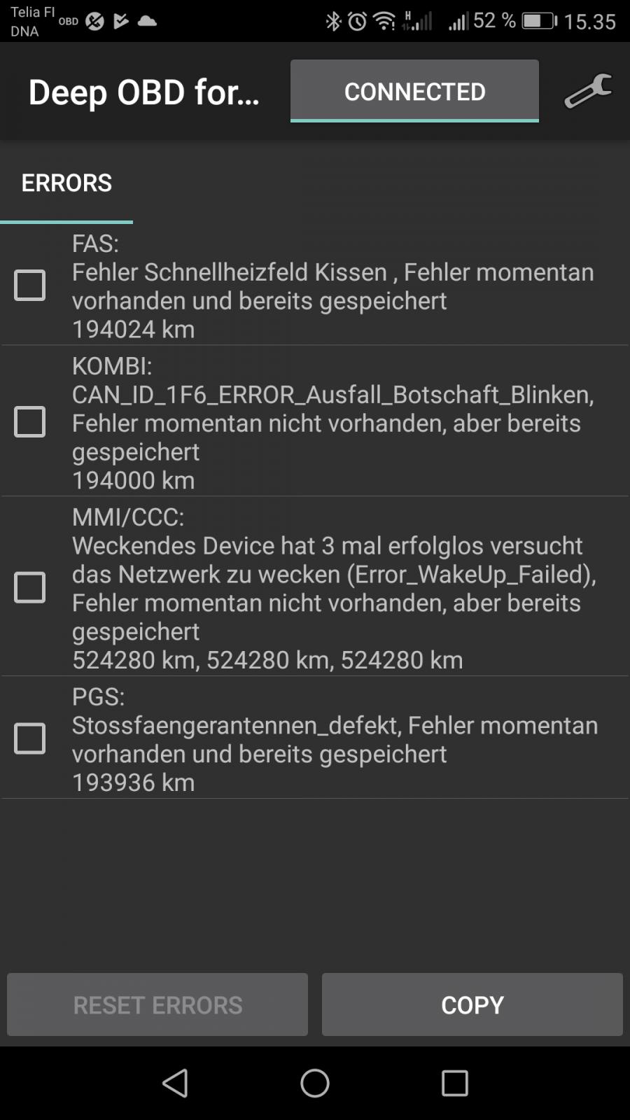

                      Kilometrit ei täsmää
                      Tervehdys,
                      ostin reilu viikko sitten vuonna 2015 liikkeen uittaman tosi siistikuntoisen ja hyvin varustellun E61 525xd, vm. 2009. Autolla oli uittohetkellä ajettu noin 153 tkm ja nyt autolla on ajettu 194 tkm.
                      Lukaisin vikakoodinlukijalla vikakoodit ja huomasin, että muutama vikakoodi oli oikeilla noin 194 tkm:n kilometrilukemilla, mutta yksi vikakoodi MMI/CCC:lle kilometriluvuilla 524tkm. Vikakoodit oli kuitenkin jo nollattu ennen tuota viime viikolla ja ko. vikakoodi ilmesty tänään ensi kerran.
                      Heti iski paniikin päälle, että onkohan matkamittaria ruuvattu Itävallassa, mistä se on tullut vai onko autoon vaihdettu tämä vikakoodin sairastuttama MMI/CCC jostakin todella paljon ajetusta autosta?
                      E46 330d, 2001
                      E61 525d, 2006
                      E61 525xd, 2009
                      F34 320i, 2014
                      F11 520d, 2013
                        • 10954
                        #116
                        Originally posted by Rappiokana View Post

                            #118
                            Originally posted by Jakke-80 View Post
                            Heti iski paniikin päälle, että onkohan matkamittaria ruuvattu Itävallassa, mistä se on tullut vai onko autoon vaihdettu tämä vikakoodin sairastuttama MMI/CCC jostakin todella paljon ajetusta autosta? :think
                            Merkkiliikkeen huoltotiskillä pyydät tarkistamaan avaintietohistorian mikäli sellaista on auton osalta kertynyt matkan varrelta. Ja jos on ja siellä luvut on isommat kuin mittarissa, se on todennäköisesti ruuvattu.

                              #119
                              Tervehdys,
                              On yleistä, että autoista löytyy näitä vikakoodeja, joissa kilometreinä juurikin 524tkm. Ei syytä huoleen. Lienee softabugi, vai miksi noita tulee ehkä joku täällä tietää.
                              S65, S85, H1, N63TU, IB1
                              • Markkanenn
                                • Jan 2016
                                • 262
                                #120
                                Itellä kans valomoduulissa näytti kilsoja yli 500tonnia, mittarissa 367tkm.
                                F11 520d -12
