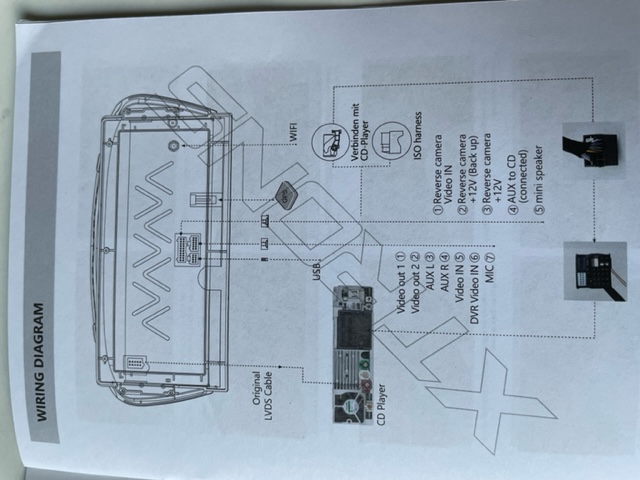

            Nyt olisi Android Xtrons QSB8060CC yksikkö sitten asennusta vajaa. Miten uusi ISOkaapeli kytketään? Oheinen kytkentäkuva hieman epäselvä. Toiseksi, täytyykö keskipanelin irrotukseen alapäästä käyttää suhteettoman kovaa sormivetovoimaa tai koukkua, kun yläruuvit on irrotettu? Ei tahdo uskaltaa vetää, ettei vaan risahda. Eikö siinä ole kaksi tappia, joilla se kiinnittyy?

              #186
              Olisiko tästä apua?

                #187
                Mulla tuo iso liitin irroitettiin ja liitettiin johtosarjassa olevaan liittimeen, ja uuden johtosarjan liitin sitten auton soittimeen, uusi johtosarja tuli siis soittimen ja vanhan johtosarjan väliin. Lisäks piti siirtää ne kaksi vihreää valokaapelia? uuteen johtosarjaan.

                  #188
                  [QUOTE=kalevik;4339892]Olisiko tästä apua?
                  Kiitos, tämä opastus vaikuttaa erittäin hyvältä. Illalla talliin kokeilemaan. Varmaan siitä lähtee... MP

                    #189
                    Hyvä, että sain varmistuksen. Noin se taitaa juuri mennä, MP

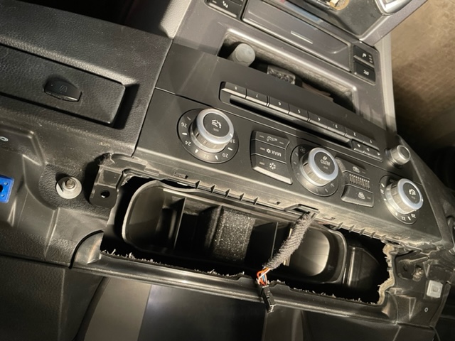

                      Tänään sain asennuksen tehtyä. Ei ollut todellakaan helppo tehtävä, mutta uuden HUn ja kaapelit sain paikoilleen ja kytkettyä. Virrat päälle ja Android logon jälkeen ruudulle tulee NO SIGNAL. Yläkulmasta takaisin nuolella menee Android järjestelmään, joka näyttäisi olevan ok. Radio toimii niinkuin ennenkin, mutta iDrive stä ei tietoakaan. Mikä nyt neuvoksi?

                        #191
                        iDrive näyttökaapeli huonosti paikoillaan tai pinnejä vääntynyt?

                          #192
                          Androidin puolelta näyttöasetukset kunnossa eli valittu oikea näyttötyyppi/resoluutio, mitä HU lähettää uudelle ruudulle?

                            #193
                            Emäntä aina lohduttaa "nuku yön yli kyllä se huomenna onnistuu", ja niin siinä taas kävi. Kaikki täytyy mennä aina ensin täyden v***ksen kautta, että pääsee eteenpäin. Kaikki näytti ja tuntui olevan oikein... LVDS liittimet pohjassa, valokuitu siirretty ja oikein päin uudessa radion liittemessä (IR-valo vilkkuu), mutta Car-info sta tuli no signal.
                            Ongelman ratkaisu:
                            Androidista löyty kohta "system recovery", sitä painoin ja se latasi muutaman minuutin ja sen jälkeen iDrive löytyi ja kaikki pelaa niin kuin unelmoin, lyhyen oppimäärän jälkeen. Ominaisuuksia näyttäisi olevan niin paljon, että jonkin aikaa saa ihmetellä.
                            Yhteenveto: Keskipanelien irrotus on näin ensimmäisellä kerralla erittäin haastava toimenpide, kuten myös johtojen tunkeminen panelien taakse.
                            Laitteen mukana tuleva ohjevihkosen voi viedä mökin huussin seinälle.
                            Factory settings takaa löytyy paljon mielenkiintoista säädettävää.
                            Nyt täytyy vielä virittää bluetooth, WiFi ja GPS...leikkimistä riittää.
                            On nää vehkeitä...
