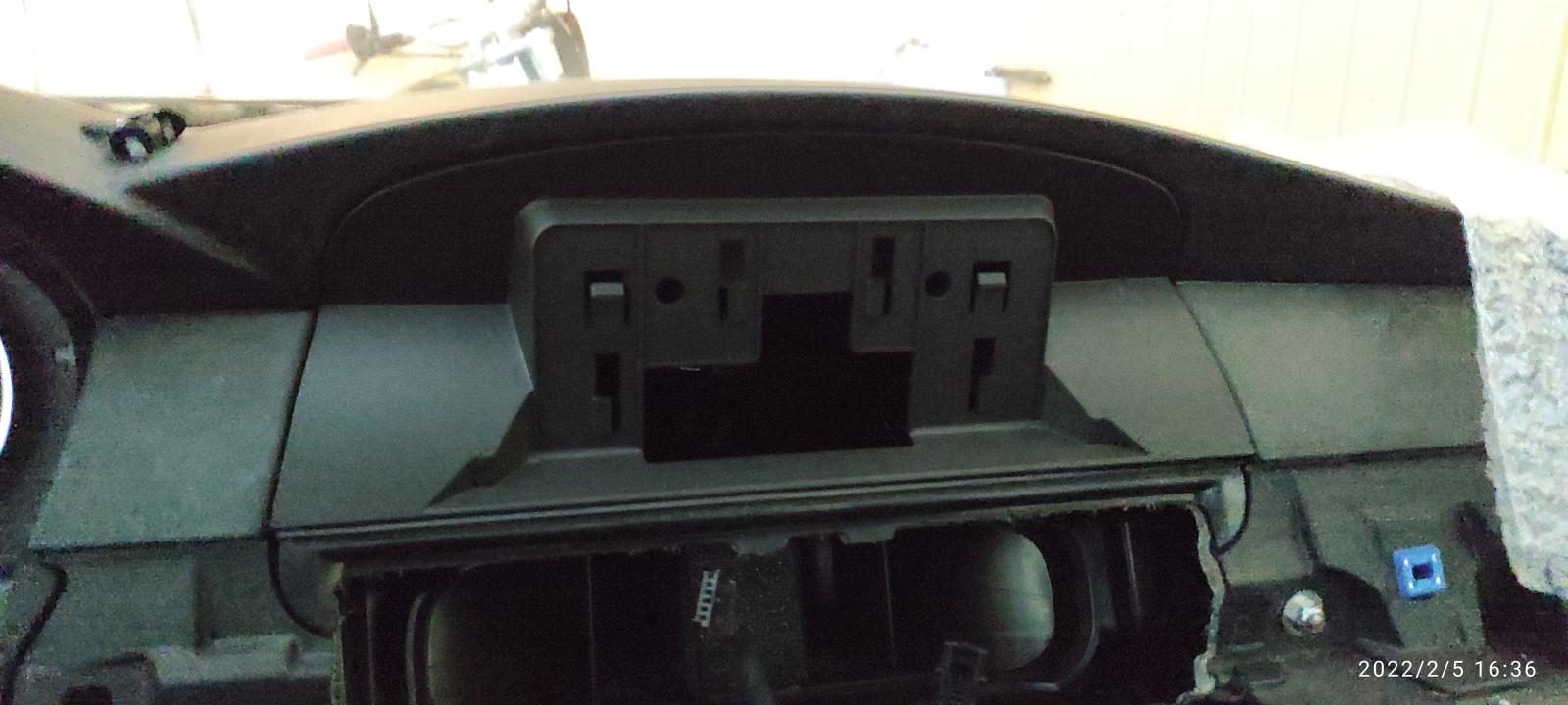

          Vanha näyttö irroitetaan ja siihen tilalle tulee sellainen kehys joka tuo tuon näytön ulommas Ihan siisti plug and play asennus tulee
          Tässä ebay ilmossa näkyy paremmin tuo tapa jola se asennetaan : https://www.ebay.com/itm/384229216283

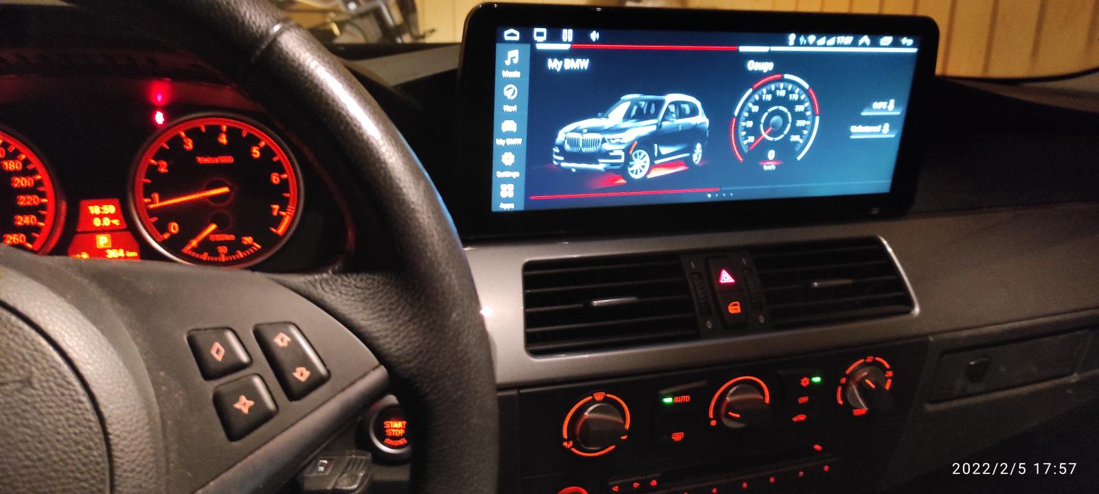

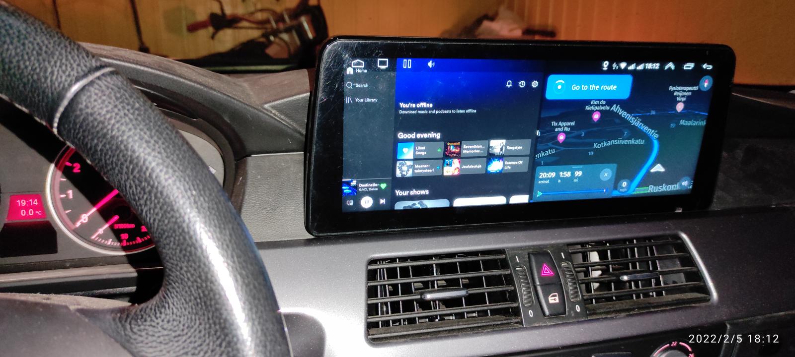

                      Tässä pari kuvaa, split screen on aika näppärä, toisessa kuvassa Spotify ja here navigointi vierekkäin näytön suuntaus on hyvä, ei häikäise.
                      Auton omasta knobista pystyy surffaileen androidin puolella. MENU napista hyppää auton alkuperäiseen järjestelmään, ja samasta napista androidiin, tai tökkäämällä näyttöä hyppää myös androidiin.

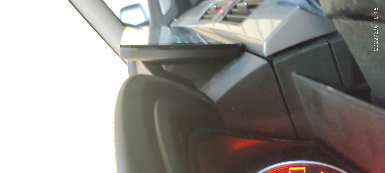

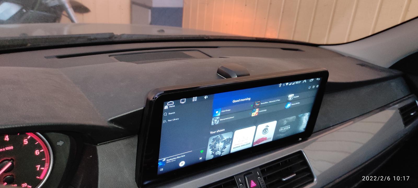

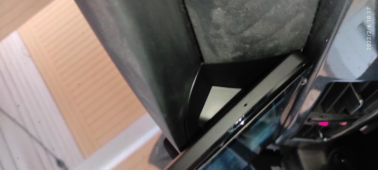

                              Tässä, tiedä sit saako näistä kuvaa, mutta laitoin yhden myös ilman koko näyttöä, ihan siisti asennus tuo on. Ajattelin kyllä että pitäskö päällystää toi teline ohuella nahalla tms. mutta jäi kuitenkin tekemättä.
                              GPS antennin laitoin kehikon välistä tuohon näytön taakse kojelaudalle, moni laittaa ne näytön taakse kojelaudan sisään, sinne kyllä mahtuu, mutta ajattelin parempaa signaalin vastaanottoa. 4G antenni on sisällä kyllä, se oli sellainen pitkä lituska niin en sitä halunnut näkyville.
                              Audiot tulee AUX liitännän kautta, joka vaihtuu joka startissa radioon .. Mitenköhän tuon saisi pysymään aina AUX:issa ?
