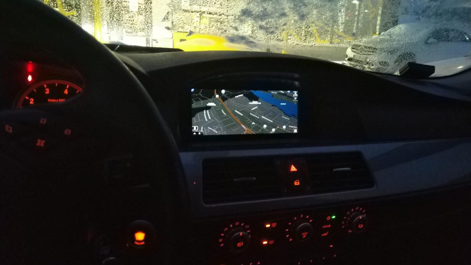

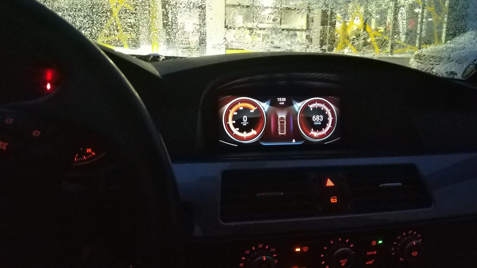

    Laitoin muutama viikko sitten sigun autoon:
    Asennuksessa ei erikoista, itsellä CCC ja aux-in:n olin koodannut päälle jo aikaisemmin. Johtoja hieman pujottelin jotta menevät luontevammin, mutta pituudet riitti hyvin. Antennit niissä olevalla tarralla kiinni ilmakanaviin ja se mukana tuleva kaiutin samoin.
    Peruutuskameraksi ostin avauskahvaan sopivan ja siihen langattoman linkin.
    https://www.ebay.com/itm/331983212137
    https://www.ebay.com/itm/402910660748
    Virroitin kameran + linkin sekä peruutusvalosta että rekisterikilven valosta. Ensin pari diodia ja sitten lc-suodin. Kuva on häiriötön. Laite osaa itse vaihtaa kameran kuvaan joko vaihde -> R tai tutkien napista. Tutkat näkyy siinä kameran kuvan oikealla puolella ja piipitys kuuluu kuten ennenkin.
    Rulla ja rattinapit toimii niiltä osin kuin olen testaillut. Vaati kyllä hieman tehdasasetusten säätöä, siellä on useampi valinta jotka vaikuttaa. Kokeilin kaikki ja valitsin toimivimman.
    Mukaan rakennettu 4G mokkula on kätevä, ei turhaa säätöä hotspottien kanssa. SIM-kortin paikka on näytön vasemmassa reunassa ja muistikortin oikeassa. Helppo siis vaihtaa tarvittaessa. BT handsfree toimii eleettä, ehkä äänenlaatu ulos olisi parempi erillisellä mikrofonilla.
    Kokeilemani torque-pro ja bimmer-tool toimivat ongelmitta.
    Nettiradioita testailessa huomasin että jos laittaa EQ-asetuksia sekä laitteessa valmiina olevalla sovelluksella että ohjelmasta itsestään ääni on juuri niin kammottava ja epäpuhdas kuin joku tässä säikeessä kuvaili.
    Googlen ääniohjaus toimii kuten toimii ja lisäksi hommasin sellaisen "kosketus"-kynän. Näyttö kun on hieman hankalassa paikassa mutta tuollainen auttaa.

              Kokemuksia navigoinnista:
              Tehdasasenteinen navi toimii ihan sujuvasti, mutta käyttäisin mielummin Here WeGoa.
              Mutta Heren kanssa on ongelmaa saada GPS tietoa, syystä tai toisesta. Paikka päivittyy ehkä 10s välein, mistä lie johtuu.
              Sen seurauksena nopeus on lähes aina 0 ja paikka hyppii harvakseltaan
              Joku asetus vielä pielessä. Sijainnin käyttölupa on annettu myös Herelle, joten se ei varmaan ole syy.
              Jatketaan opiskelua.

                  Ei niitä varmaan muita Here versioita olekaan, paitsi beta. Puhelimessa here toimii moitteetta, muttei jostain syystä saa gps tietoa tossa android laitteessa ku ajoittain. Kokeeks latasin myös TomTom go navigointi apin, ja se toimii ongelmitta.
                  Saatan päätyä tomtomi käyttäjäksi
                  Kokeilin myös niin, että poistin Heren ja asensin sen uudestaan, mutta sama juttu, paikka ei päivity kunnolla.
                  Toinen asia:
                  Kirkkaalla kelillä näyttö on joskus lukukelvoton heijastusten vuoksi kun valo tulee sopivasta suunnasta. Tämä tietty johtuu siitä, että android laitteen näyttö on suora tasopinta, eikä sen edessä ole samanlaista kaarevaa pintaa kuin alkuperäisessä näytössä.
                  Tämä oli kyllä jo tiedossa, mutta näyttää hyvin miten asioihin on paneuduttu orggislaitteen käytettävyyttä sunnitellessa, kun ei ole tarvinnut varautua näytön kosketteluun.
                  Näyttö on paljon selkeämpi pimeässä kuin päivänvalossa
                  Tämän kanssa opeteltava elämään. E39:ssa asia ei niin haitannut koska sinä näyttö on fiksusti alempana varjossa
