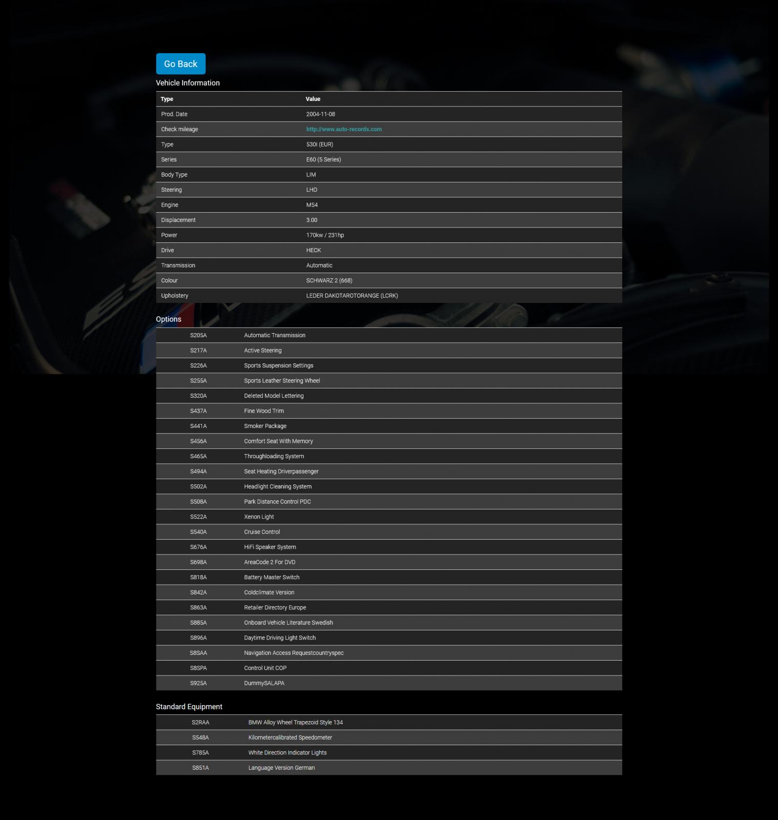

                      Tuommonen kiinnostais mutta meneekö heittämällä paikoilleen vai tarviiko toi sen aux in modauksen kun autossa ei ole aux iniä ei navia pikku näyttö ja yhden cd soitin hifi paketilla.
                      Autoni on ilmeisesti ccc versio? vai
                        Yksi CD aukko ja pieni näyttö niin kyseessä on perusmallin MASK soitin.
