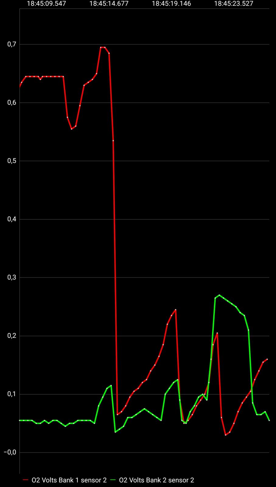

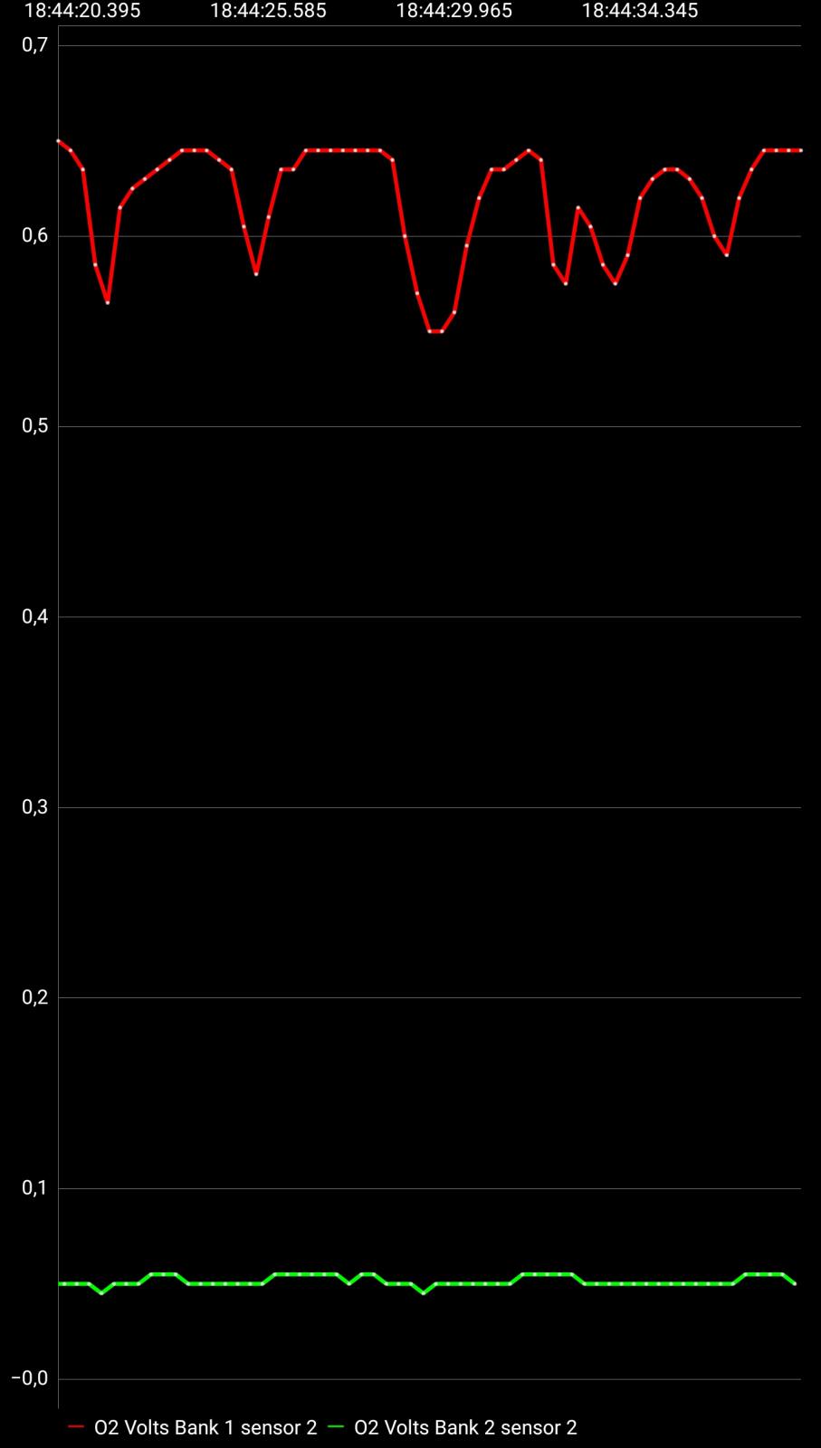

                    Sanokaapas ammattilaiset,että onko jompi kumpi lamda tiensä päässä vai mikä saatana tota 545 romua vaivaa?
                    Ajossa ei tule vikavaloa, mutta kun pysähtyy valoihin, niin saattaa tulla.
                    Vikakoodiksi antaa aina cyl.8 ja siellä on uusi tulppa+puola.
                    TYHJÄKÄYNTI
Name:	Lamda tyhjäkäynti.jpg
                    KEVYT KAASUTTELU
Name:	Lamda kevyt kaasuttelu.jpg
