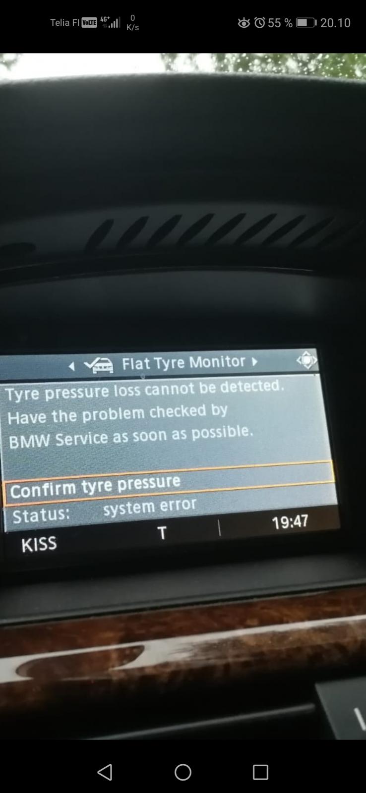

                Tällainen tuli kaverin autoon eikä saa kuitattua enää. Renkaat laitettu pari viikkoa sitten uudet. Perää laskettiin inpalla pari päivää sitten. Voisiko liittyä niihin?
                      Eikö vierintäkehän aktivointi onnistu i-drivesta? Auto paikallaan käynnissä tuo pitäisi onnistua. Onko kaikki renkaat samanlaiset ja oikea paine? Olen kuullut, että perän laskun jälkeen tämä varoitus tulisi herkemmin, mutta en tiedä mistä tuo sitten johtuu. 9/05 vanhemmat ovat vielä herkempiä tuolle. Softa päivitys kuulemma korjaisi asiaa. Uudet renkaat jos ovat oikein pehmeää kumia niin sekin saattaa aiheuttaa varoituksen. Omassa samaa ilmoitusta tulee pehmeillä talvi renkailla.

                        #611
                        Kyllä.

                          #612
                          Kyllä.
                          Miten asia fiksata jos meni perän laskun ohessa persiilleen? Laskin perän käsisäädöllä ja sit kalibrointi 0/0 ja siinä se sit pysyi. Eka kerta kun tämän tein. Huomasin että arvot oli ainakin päin peetä siinä kalibrointi vaiheessa mutta auto hyvässä tanassa tasaisesti.
                          Autossa on alla 235/45r19 19x9 sekä 265/30r19 19x10 setupilla eli ei pehmeät. Pakkasella on omat e6x ja e9x herjanneet tyhjää rengasta mutta ei muuten. Tuota ei voi nollata koska erroria näyttää, ei tyhjää rengasta.
                          Edit: oli kaveri saanut pois sen vian kun oli käyttänyt virtaa pois. Tuleeko takaisin sitten sitä ei tiedä.

                              #614
                              Nämä on välillä vähän mystisiä. Rengaspainevalvonnan voi ainakin kytkeä testerillä päälle uudelleen, jolloin se laskee renkaiden pyörimisnopeudet uudelleen. Voittehan kokeilla tasonsäädön uudelleenkalibrointiakin ensin. Ja vaikka akun miinusnapakin irti vähäksi aikaa, josko sillä asettuisi.
