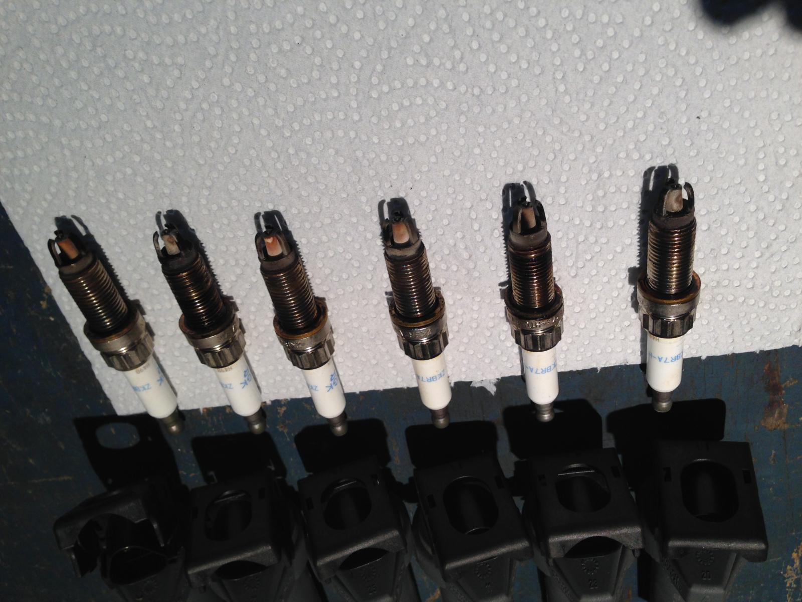

        Mutta, kun kylmäkäynnistää, niin käy epätasaisesti, tutisee ja jos en anna kaasua syttyy keltainen moottorivalo jonkin ajan kuluttua. Jos lähden ajamaan, parin kilometrin kuluttua kone käy moitteettomasti, ehkä pieni karkeus havaittavissa joutokäynnillä. Vikakoodi 29D2, Verbrennungsaussetzer, Zylinder 6. Ohessa Inpan tallenne heti käynnistyksen jälkeen ja 3 km kuluttua.
        Puolia ja tulppia olen vaihtanut pari kertaa ristiin, ei kummenpaa vaikutusta.
        Joku tulppa on vaalean ruskea, joku taas nokisen likainen!

            Ja onhan tulpat suhteellisen tuoreet ja nimenomaisesti vain ja ainoastaan NGK:n ZKBR7A-HTU?
              Joo, tulpat näyttää tältä, ajettu kuitenkin jo 40 tkm, joten nekin voisi vaihtaa samalla, sehän on pieni kustannus.

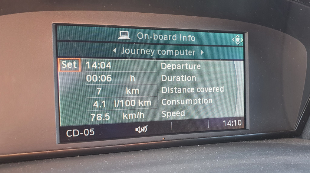

                        Aika uskomattoman pienellä kulutuksella menee NOXEM-emulaattorilla kun kaikki on kunnossa, ei ole vikakoodeja ja ajelee 80 km/h tasaista tietä 20+ asteen lämpötilassa.

                            Tuo auton ilmoittama lukema nyt ei todista vielä mitään, nämä tunnetusti voi näyttää ihan muuta kuin todellinen. Ainoastaan tankkaamalla ja siitä laskemalla saa selville sen todellisen kulutuksen.

                              Sanosin paremminkin, että kun kaikki on kunnossa mitään emulaattoreita ei tartte samaan pääsemiseksi.
                              Emulaattoriin turvautuminenhan jo osoittaa että jossain on ollut vikaa...
