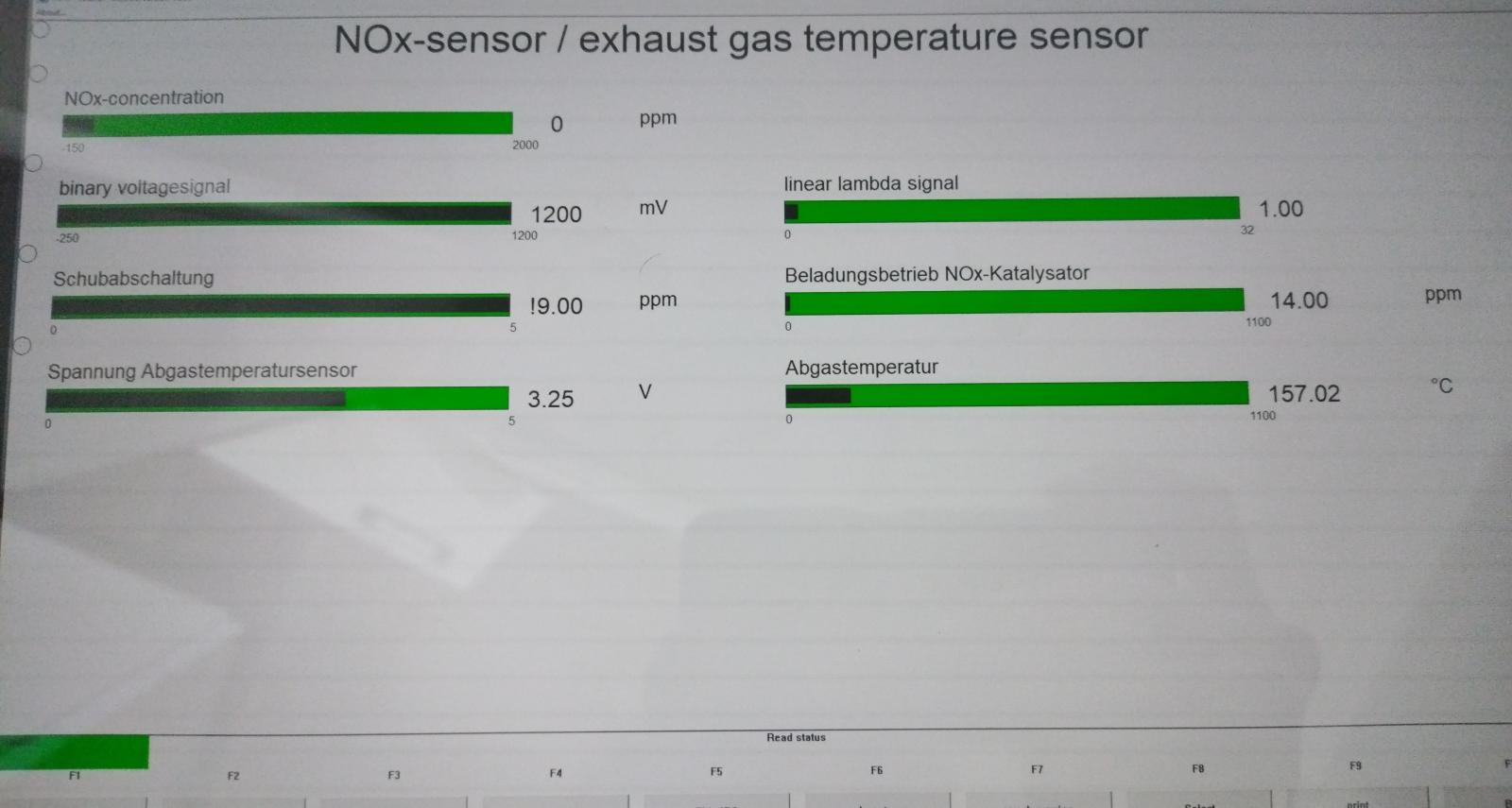

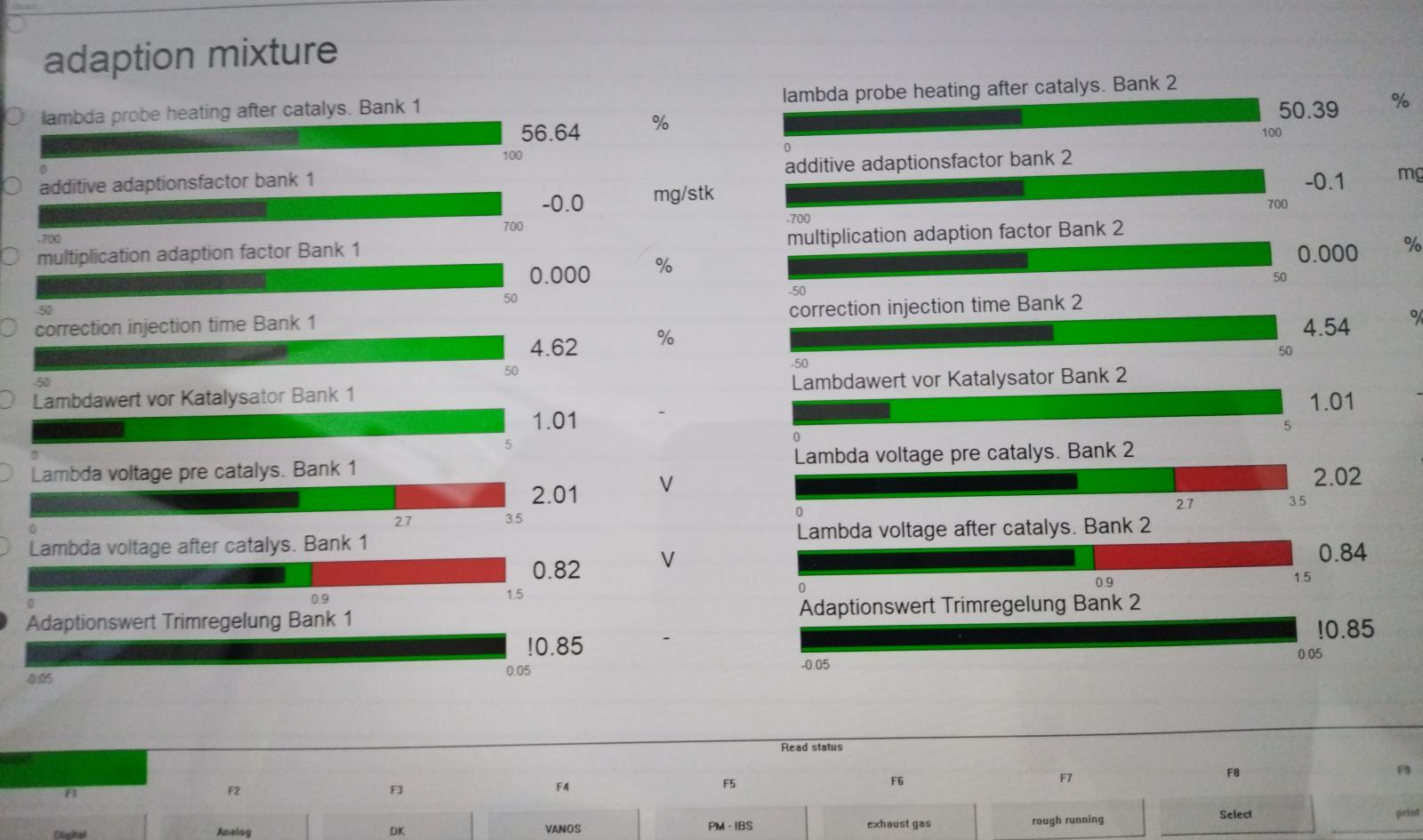

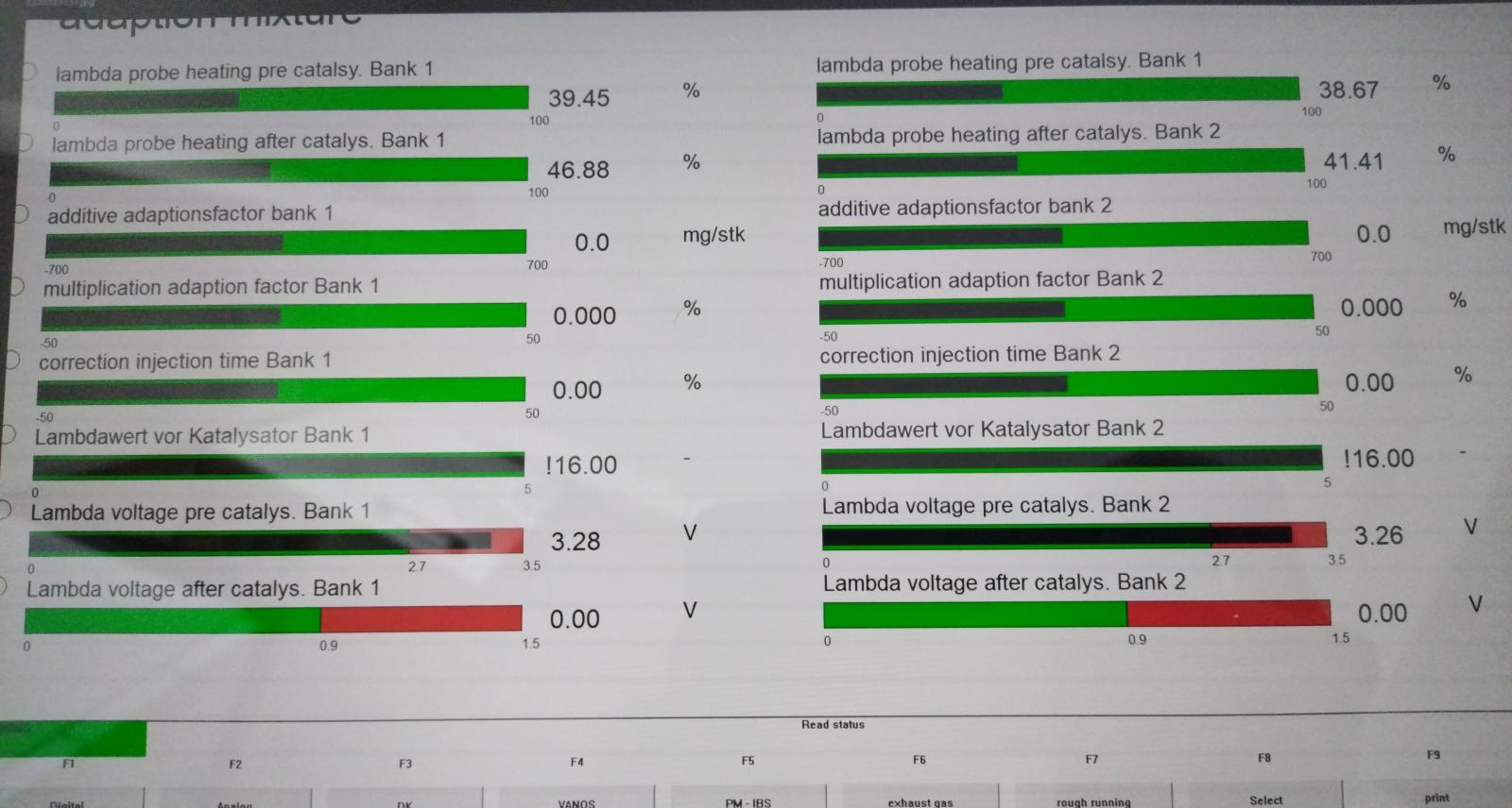

                            N53 kone ja päästöt koholla kierroksilla co 1,3 ja lambda heittelee. Luin inpalla vikakoodit ja mitään ei löytynyt. Auto toimii muuten normisti. Osaako joku lukea livedataa mitä sain ulos. Voiko näistä arvoista pääteellä missä voisi vika olla? 1 ja 3 kuva tyhjäkäynnillä. 2 kuva kierrokset 2500. Jotkut arvot menevät yli ja tulee huutomerkki. Kiitos etukäteen!
                                Rajallisella datalla päättelen käyvän rikkaalla ja katsoisin erityisesti suuttimien toimintaa tarkemmin.
                                Onko autossa vakio-ohjelma, tai tietoa tehdystä ohjelmoinnista?
