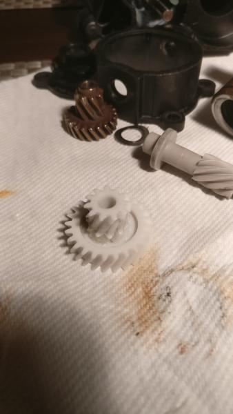

            #260
            Tietääkö kukaan että löytyykö e61 lci sähköiseen koukkuun mistään muovirattaita tai onko kukaan tehny niistä 3d mallia josta vois tulostaa rattaan kun mulla on siinä se vika kun ei koukku toimi?
