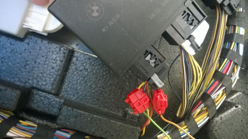

        Ongelmaa 525dA 2005, irroitettava Westfalian koukku 13 napaisella liittimellä. Kun trailerin kytkee autoon (13->7 muutoskappale) niin trailerin valot vilahtavat normaalisti päälle, mutta sammuvat heti. Vilkut ja jarruvalot toimivat kuitenkin normaalisti, mutta ajovalot ei lähde päälle vaan auton valoja päälle pois napsuttelemalla kärrissä olevat valot vain käyvät päällä, mutta eivät jää palamaan. PDC:stä on yksi anturi pimeänä, voiko aiheuttaa vastaavaa? Vai onko kärrin sähköt syypää? Auto herjaa kärrin vasemman puoleista parkkia palaneeksi, mutta muuta ei tule (valo ei kylläkään ole palanut, mutta en ole varma onko valo ryöstetty sitten oikealta puolelta).
        Kärri on toiminut normaalisti muissa autoissa ja viimeikseksi ollut käytössä 2001 E39:ssä missä ei ollut ongelmia.
        Olisiko ideoita mistä lähteä tutkimaan? Kokeilen vielä toisella kärrillä missä varmasti std-kaapelointi valoille.

          No sitten olet ryöstänyt väärästä paikkaa piuhat, 3 piuhaahan pitää ryöstää (can väylä 2 kpl ja jarruvalo)...
          Sähkösarja on ammattilaisten toimesta asennettu ja sen on nyt varmistanut samasta liikkeestä kolme asentajaa. Ei saada toimimaan. Sanoivat, että boxissa varmaan vikaa. Hommasin nyt uuden boxin, mutta turhaan. Ei auttanut. Vilkut ja valot aivan sekaisin. Kaikki liitokset on ilmeisesti takakontin kautta tehtyjä. Veikkasivat, että sarjassa on jotain vikaa, mutta itse mietin että ovat asentaneet väärin. Westfalian ohjeiden mukaan ovat tehneet kuulemma. Onko kellään ideoita millä kannattaa jatkaa eteenpäin? Toiseen liikkeeseen tarkistukseen?

                Originally posted by reme View Post
                Auton valot on kunnossa kyllä.. Vähän huonosti kerroin...
                Onko autossa parkkitutka?
                Katso sinne vararengaskotelon alle,
                onko ryöstetty PDC moduulin can-johdoista heräte?
                (johto on se joka tulee 1. liittimeen johtosarjalta päin,
                kierretty parikaapeli).
                Kaapelit on yleensä koukun johtosarjassa vihreä ja oranssi/Vihreä (tai kelta/vihreä) ja ne on kytketty siis em. johtoihin.
                Jos on, ota kuva niin pähkäillään sen perusteella.
                CAN-väylässä liikkuu kaikki muu tieto paitsi jarruvalo,
                se otetaan erillisellä herätteellä ja puha on yleensä oranssi/musta ja kytketään musta/keltainen (lisäjarruvalo) tai jos on LED-takavalot (=LCI) niin suoraan jarruvalolle (Kelta/musta), jos ei ole LED-takavalot
                niin jarruvalot toimii myös parkkeina ja sinne tulee ~3V jännite aina kun valot on päällä (=Pre-LCI) ja sitä ei voi käyttää jarruvalon herätteenä.
                Lisäksi koukun boxille kytketään tietysti maa ja virransyöttö...
                Ts. sinulla on vikaa joko can väylän kytkennässä,
                tai koukun johtosarjassa (pinnit menneetä koukun boxille väärään järjestykseen?) tai se koukun boxi on rikki (oli jo testattu toisella boxilla?)...

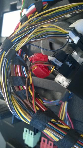

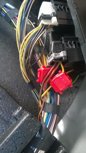

                  #203
                  Olisi kyllä hienoa, jos tuon saisi pelittämään. On sitä aika monta ihmistä ihmetellyt. Otin nyt muutaman kuvan siitä vararengaskotelon alta liittimistä (eli kuvassa punaiset liittimet). En tiedä saako noista mitään selvää. Parkkitutka on.
                    Äkkiseltään nuo näyttäisi olevan oikein.
                    Käyttäisin varovasti nuo ryöstäliittimet auki ja katsoisin että
                    kontaktit on kunnossa.
                    Kytkeytyykö auton parkkitutka pois päältä kun pukkaat kärryn perään?
                    Ja onhan valot kokeiltu toimivan kärryn kanssa eikä mittailemalla pistokkeesta, pistokkeesta suoraan mittaamalla voi näyttää mitä sattuu...

                      #205
                      Minä tekisin kolvaamalla liitokset,jäispähän huonojen liitosten mahdollisuus pois. Noiden rosvoliitosten kans aina vähän niin ja näin. Tosin käyttäähän merkkiliikkeetkin noita retrofittailuissaan.
                        Joo niin käyttää ja toisinaan sitten kolvailee jälkikäteen. Ensimmäisenä nuo piuhat kolvaamalla kuntoon ja sitten voi jatkaa vianetsintää, jos se enää on tarpeellista.
                          Vein vielä varmuuden vuoksi toiselle sähkärille. Naureskeli, että oli asennettu todella huolimattomasti. Piti käydä kaikki läpi uudelleen ja sai sähköt toimimaan... pitkä projekti tuli vaikka oli aluksi asentamassa tällaista päivätyökseen tekevät ja itsellä oli tarkoitus helpolla päästä.
