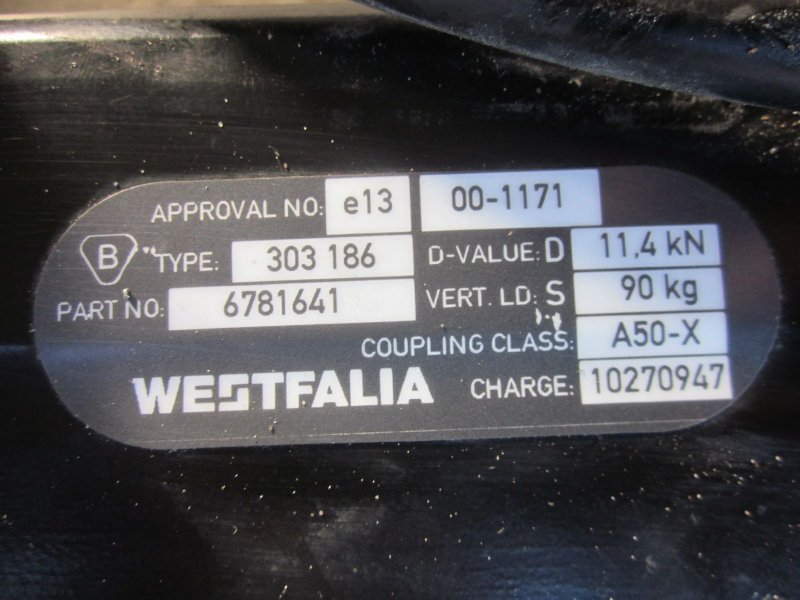

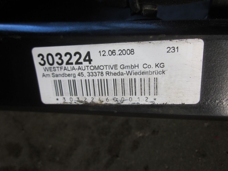

                Pentele, vieläkin koukku hommaamatta Olis tossa tiedossa yks käytetty irroitettava koukku mutta täytyis tietää sopiiko m-sporttiin. Osaako joku kertoa näistä kuvista sopivuudesta kun ei google oikein antanut tulosta??

                  Westfalian katalooki ei tunnista tuollaista numeroa: KLIK.
                  E61 with sports equipment pitäisi olla 303 235 600 001.

                    Tuo on bmw tehdasasennettu koukku, johtuiskohan siitä ettei löydy?
