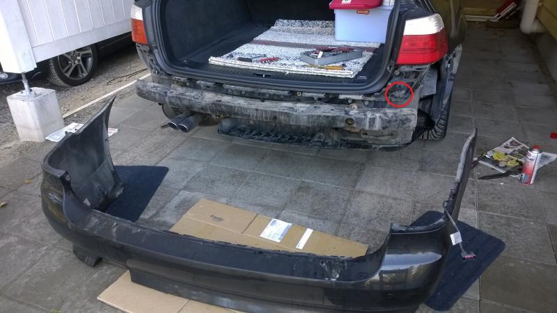

          Tahinut tuossa jonkin aikaa parkkitutka ongelman kanssa(E61/2005). Tutka valitti aina välillä että oikeassa takakulmassa olisi jotain aivain kiinni vaikkei sielä mitään ollut. Tilasin ebaysta tutkan 25,00€ ja siihen vielä korinvärinen maali pintaan. Tutka oli aivan orkkiksen näköinen. Ainoastaan merkinnät puuttuu mitä noissa alkuperäisissä on.
          Ongelma ei kuitenkaan kadonnut. Päätin kokeilla vaihtaa tutkien paikkoja takana että jos vika "siirtyisi" jonkun tietyn tutkan mukana. kuitenkin vika pysyi samassa kohtaa. Huomasin myös kun seisoin auton takana niin että olin oikeanpuoleisen tutkan edessä niin myös vasempi reuna herjasi esteestä. Tässä kohtaa rupesin miettimään että vika olisi johtosarjassa. Purin mustan suojateipin parkkitutkien johtosarjoista tarkistaakseni ettei mikään johto ole vioittunut tai poikki + mittasin että kukin johto on ehjä. Vikaa ei löytynyt, mutta sitten kiinnitin huomiota johtosarjan alkupäähän, missä parkkitutkien johdot tulevat rungon sisästä. Johdot olivat jääneet sen mustan runkopalkin ja korin väliin puristuksiin. Irroittelin johdot välistä ja pari johtoa oli murtunut. Murtuneet johdot olivat oikean sekä vasemmanpuolen tutkien johdot. Johdot pääsi koskemaan toisiinsa murtumista. Nyt ongelma että seisoo kulmissa ja este peilaa toiselle puolelle katosi, mutta aina välillä tutka edelleen ilmoittaa että oikeassa takareunassa olisi jotain kiinni vaikkei sielä mitää ole.
          Onko ideoita vian aiheuttajasta?

                Ei tuosta littaan menneestä johdosta sattumoisin tullut nappastua kuvaa? Itsellä välillä yksi anturi hälyttää haamuja mutta toimii kuitenkin, kun este tulee kohdille. Nyt olen vaihtanut kyseisen anturin sekä koko johtosarjan puskurin töpseliin saakka, edelleen tulee vääriä hälyjä. Kenelläkään ajatuksia?

                    Ei tullut otettua kuvaa. Kävin lukemassa koodit ja ilmoitti viereisen tutkan olevan pimeenä. Nyt molemmat vasemman takakulman tutkat vaihdettu tarvike tutkiin ja vika pysynyt toistaiseksi pois.
