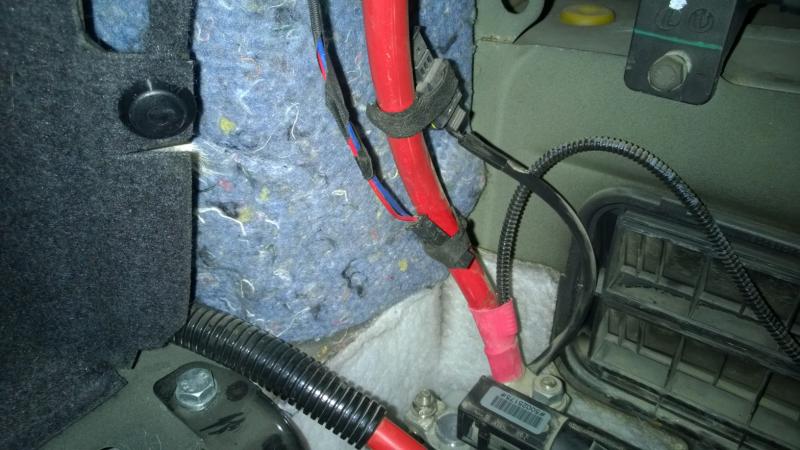

              Ei helvetti, mittasin jännitteen akusta ja oli vaan 11.99 eli onkohan toi nyt sit vaan jostain syystä purkanut akun yön aikana.
              Voiko IBS anturi posahtaa yks kaks niin ettei tule mitään vikailmoja tauluun, esim. High rate battery discharge tai jotain vastaavaa?
              Osaako joku viisampi muuten sanoa mitä nuo kaksi piuhaa kuvassa paksun punaisen kaapelin vasemmalla puolella ovat, väriltään sininen ja punainen ja jotka menevät tuohon mustaan liittimeen?
              Liittimestä ei sit lähde mitään johtoja mihinkään suuntaan enkä edes löytänyt mitään mikä siitä olisi voinut irrota?

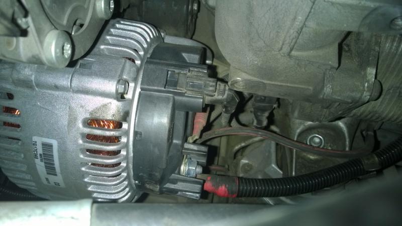

                  No huh huh, tää nyt ei enää kuulu tän otsikon alle mutta kun löysin laturin lähetttyviltä irronneen liittimen. En vaan löydä mihin hemmettiin toi pitäs tökätä, mut jostain niiltä holleilta se on irronut kun laturi just vaihdettu.
                  En aluks huomannu tota ollenkaan kun oli sopivasti jemmassa.
                  Eli toi kuva on otettu suoraan ylhäältä päin, laturia näkyy vähän tossa minne toi musta/punanen piuha menee, laturilta ei löytynyt tolle liittimelle mitään mestaa vaan siinä olevat piuhat olivat tukevasti kiinni.
                  Vasemmalla kuvassa on jäähdytysnesteen paisari ja sinne menee jo joku piuha eli ei ole sieltäkään tuo irronnut.
                  Toi saattais selittää sen miks yhtäkkiä sähköt hävis tai sitten ei, lataillut akkuu jo muutaman tunnin ja vällillä näyttää mittari 12.99 ja välillä 5-6 kerran näytti jo yli 14 mut ei enää ymmärrys riitä miten akun varaustilakin tolleen heittelee koko ajan. Varmaan purkaa sitä jonnekin hirveellä vauhdilla.

                    Villi arvaus, mutta onko tuo paksumpi johto laturille menevä plusjohto, johon tuo irtonainen on teipattu kiinni? Jos näin, niin silloin tuon täytyy olla laturin jännitteensäätimen johto. Sille on paikka laturin takana jännitteensäätimessä.
                    Eli laturissa pitäisi olla kiinni kaksi piuhaa; paksu plusjohto ja sitten se ruikuli jännitteensäätimen johto.
                    edit: Ei kun joo tuollahan tuo laturi molempine johtoinen pilkottaa yläreunassa. Eli ei taida olla jännitteensäätimen piuha sitten.
                    - Antti -
                    edit: En tiedä millaisella ulkopuolisella laturilla lataat enkä niistäkään tiedä juuri mitään, mutta jos se on jonkinlainen älylaturi niin voisiko siinä olla ne latausjaksot ja muu viisaus joka heittelee sitä jännitettä...? Muut kertokoot.
                    edit2: Vielä tuosta jännitteensäätimestä, että tarkista että sen piuha, eli se ohut laturiin menevä, on kunnolla kiinni.
                    edit3 : Saisitko ketään lukemaan vikakoodeja?

                      #160
                      liittimestä ja sijoitus paikasta päätellen kiertovesipumpun johto siitä iskari tolpan kohdalta JOS autossa ei ole webastoa. Jos webasto niin tuo johto ylimääräinen silloin ei tule kiertovesi pumppu tuohon iskari tolpalle. osa nro 6 http://bmwfans.info/parts-catalog/E6...ose_ihka_high/
                      oletkos mitannut jänniteitä auton käydessä ?
                      tuohon varauksen heittelyyn että oletkos avannut ovia yms. joka herättää nukkuvan auton väylät ja kulutus pomppaa noin 15A hetkessä. siinä pikku laturi nyykähtää hetkessä näyttämään 12V lukemia.

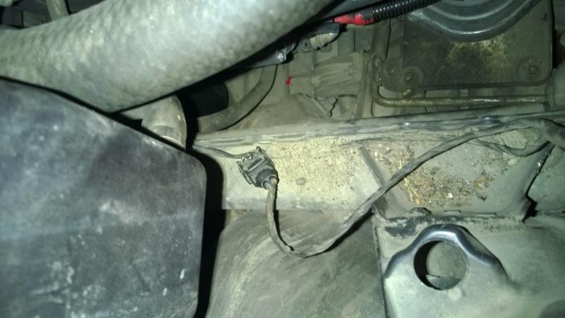

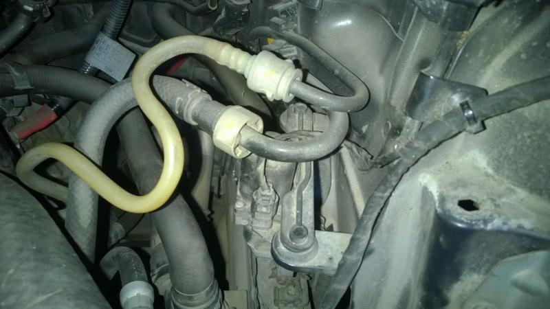

                          Autossa ei ole webastoa ja kiertovesipumpulle näytti jo menevän yksi johto enkä löytänyt tälle toiselle paikkaa sieltäkään. Täs vielä kuva siitä.
                          Tarkistin vielä laturille menevät johdot ja ne on hyvin kiinni enkä löytänyt laturista enempää mestoja piuhoille.

                            #163
                            kiertovesi pumppu on siinä alempana oleva 2 vesiletkua sisältävä sähköliitin alaspäin maata kohti. Tuo kuvassa oleva liitin on lämmönsäätöventtiili paketti.

                              #164
                              Jes!!! Nyt löyty, megatänks!
                              Tiedä sitten oliko jäänyt kokonaan korjaamolla tuo laittamatta kiinni vai olisiko ollut huonosti laitettu ja ajon aikana sitten irronut.
                              Eli yksi huoli vähemmän mutta pääongelma on edelleen eli auto aivan mykkä.
