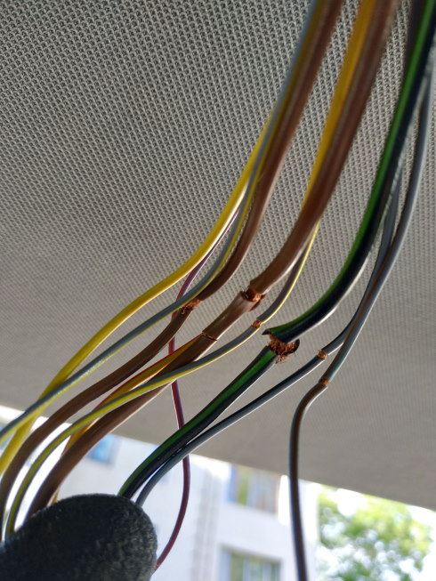

                      Tuli kanssa vaihdettua viime viikolla molemman puolen johtosarjat.
                      Tilasin saksan ebaysta nämä
                      Olihan työmaa. Olen aika hidas tekemään, tulee töpeksittyä ja yleensä hieman jokin vastustaakin. Pari päivää noita ihmettelin, mutta kyllä se siitä lopulta valmistui. Mulla lopetti kaukosäätimet availemasta lukkoja ja avaimilla kun avasi niin hälyt pärähti päälle. Lopettivat heti kun laittoi avaimen lukkoon
                      Autona E61 2007 LCI 525d
                      Kuvassa vanhat johdot heti teippien purkujen jälkeen, joten suorastaan ihme etteivät ennen oikutelleet pahemmin.
                      Muutama ylimääräinen johto oli uudessa nipussa, mutta ei haitannut kun laitoin yhteen siististi. Halpisabikoilla oli kyllä aika ankeeta puristella ja kuoria tuollainen kasa liittimiä, joten suosittelen hankkimaan hieman paremmat.
                      Johtojen värit ei olleet samat kuin vanhoissa, mutta paksuuksia kun seurasi ja teki omia muistiinpanoja niin kyllä ne kerralla oikein meni ja kaikki toimii taas normaalisti. Tein pari kertaa värien tarkistuksen ja sain kaksi virhettä poistettua. Siis näiden tarkistuksien ansiosta ekassa käynnistyksessä kaikki toimi kuten piti.

                        #551
                        Jos vain mahdollista niin nuo abikot kannattaa jättää kauppaan ja käyttää tinakolvia ja kutistesukkaa. Siinä eliminoi yhden tulevaisuudessa mahdollisesti ilmenevän sähkövian/kosketushäiriön. Mutta ei niistä tietysti läheskään aina ongelmia tule.

                          #552
                          Näin minäkin ajattelin ja aloitin jo kolvaamaan muutamia johtoja mutta sitten iski epäusko ja totesin ettei tule mitään kun tuollaisen määrän johtoja pitäisi juottaa auton sisällä hankalassa asennossa jne. Yritin olla vahva. Vaikka lomalla olinkin ja ilmakin suosi niin kuitenkin lopulta liha oli heikko.
                          Tuossa setissä tuli ihan laadukkaat puristusliittimet eikä tarvinnut niitä arpoa. Toki niputin lopulta aika huolella kimput yhteen ettei ainakaan yksittäiset johdot sinkoile. Sitten taas urheillaan jos jotain tulee. Tätä se elämä on kun harrastaa.

                            #553
                            Ainakin oman kokemuksen perusteella tuossa Sencomin setissä on laadukkaat piuhat, mutta nuo jatkoholkit on melkoista kuraa. Laadukkaaseen jatkoholkkiin verrattuna nuo on aivan liian kovaa materiaalia. Eli ne jää liian löysäksi tai murtuu.

                              #554
                              Tämä onkin hyvä tietää. En tiennytkään vaan luulin. Minkä merkkisiä, minkälaisia ovat ja mistä löytyy nuo laadukkaat?

                                #555
                                Ihan Puuilossa myytävät Abikon valmistamatkin on selvästi laadukkaammat krymppaustuloskseltaan.
                                Tai sitten laittaa Duraseal:it.
