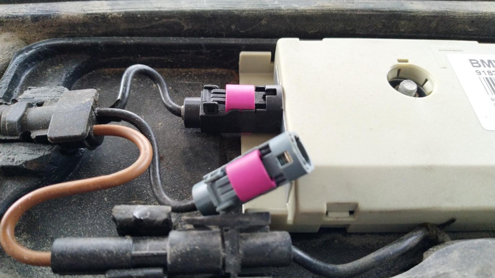

      Toinen koaksiaali?
      Mikä mahtaa olla kuvassa näkyvä toinen koaksiaali? Vahvistimessa siis on vain paikka yhdelle.

        #558
        Takalasin antenniin liittyvä maadoitushaara.

          #559
          Kiitos. Kuuluuko sen olla kytkettynä?

            #560
            Kyllä, ellei joku ole katkonut johtoja tms. sähkötöitä.

              #561
              Tämä on pieni mysteeri, ei ainakaan heti aukea mihin tuon toisen kuuluisi mennä. Osaatko sanoa tarkemmin?
              Yleensä kuvissa (vahvistimen vasen reuna) näkyy vain kaksi johtoa, eli takalasinlämmitin (ruskea) ja yksi antennijohto, joita tässä siis kaksi. Jälkiasennuksia tähän ei ole tehty ja johdot on OE. Kiinnitin tähän huomiota kun olin vaihtamassa vahvistinta.

                #562
                Kyllä, niitä liittimiä on tavallisesti vain yksi. Tarkistin asian vielä itsekin.
                Olisikohan sinne mahdollisesti laitettu SenComin tms. tarvikejohtosarja, jossa on jostain syystä kaksi liitintä? Joka tapauksessa, kun vapaata vastakappaletta kyseiselle liittimelle ei ole saatavilla, niin kytkentää ei voi tehdä.
