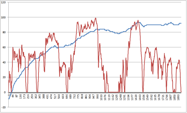

                Originally posted by VESiX View Post
                Voisikos muutkin bensakoneisten kuskit tutkia lämpöjä? Olisi hyvä kuulla lisää havaintoja, mitä ovat käyntilämpötilat pakkasilla taajama-ajossa, ennen kuin rynnätään korjaamaan autoja. Nyt melkein kaikki havainnot tukevat 75-82 käyntilämpötiloja.
                Tässä vähän tarkempi näkemys Punaisella nopeus ja sinisellä lämpötila. noin 35min ajoa ja 27min kohdalla saavutettu 90C. Ilman lohkolämmitystä ja nesteen lämpötila alussa -9C.
                  Minkälanen laitteisto osaa tehdä noin hienoa käyrää?? Olisi hankittava itsellekkin!!
                  Käyrästä näkee hyvin miten moottori kehittää vähemmän lämpöä kun hidastetaan vauhtia ja ajetaan pienemmillä kierroksilla.
                  Kiitos hienosta grafiikasta, josta voi olla apuja meikälisellekkin keskustellessani autoni ongelmasta autoliikkeen kanssa.
                  Vajaa 15min niin koneessa on jo n.80C vaikka olet "körötellyt" osin ihan pikkunopeuksia.
                  Onko muuten manuaali vai automaatti? Kone?
