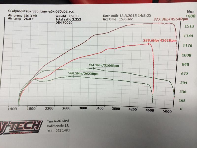

          Aj Tech - Antti Järvi
          Ajelin Seinäjoelle jossa Antti Järvi olikin jo hallinovi auki ja viittoili sisään. DPF:n sisuskalut pois ja pönttötakaisin paikoilleen. Auton siirto seinätaakse erittäin siistiin ja nykyaikaiseen dynotilaan ja ensimmäinen veto vakiona. Softan muokkaus ja siirto takaisin autoon, tulokset nähtävissä paperilla.
          Koko palvelutapahtuma oli erittäin ammattitaitoinen ja mutkaton. En tiedä, miten sen olisi voinut paremmin hoitaan.
          Auto toimii todella mahtavasti ja uskoo ken tahtoo, mutta kulutus tippui maantieajossa litralla ja sekalaisessa ajossa kaupungissa suhteessa vielä enemmän.
          Softa on erittäin pyöreä ja toimii kaikilta osa-alueilta todella hienosti. Auto tuntuu paljon terveemmeltä, ja minulta haihtui kaikki luulot siitä, että tällainen vaikuttaisi kestävyyteen merkittävän heikentävästi, niin hienosti auto pelittää.
          Vetojakin alkaa olla jo ihan kohtuullisesti.
          Erittäin tyytyväinen AJ Techin asiakas.

            Antti hoitaa kyllä hommat mallikkaasti ...mutta, mutta, kannattaa tuo kulutusmittari vielä kalibroida uudestaan niin näet todellisen eron kulutukseen.
            Softasta ja softaajasta riippumatta tuo kulutusmittari näyttää heittävän vähän häränpyllyä softauksen jälkeen
            Pystyt itse kalibroimaan mittarin piilovalikon kautta, mutta joudut ensin selvittämään todellisen kulutuksen perinteisen "tankkaa - aja - tankkaa"-metodin avulla.

              Kaikki kulutusmittaukset on tehty tankkausten perusteella ja kulutusmittarin kalibrointi on tullut varsin tutuksi.
              Minun matka-ajotyylillä entinen range täydellä tankilla oli 850km ja nyt se on 1010 - 1080km.
              Taajamapyörityksessä kulutus laski suhteessa vielä enemmän.
              Mittasin kulutuksen tankkaamalla ensin Turku - S-joki ja heti softauksen jälkeen samana päivä paluumatkalla. Ero oli silloin noin 10%, vaikka tuli kyllä välillä uusia hevosia käyttettyäkin.
              Ennen vei matka-ajossa minun tyylillä 7.8 - 8L. Nyt 6.7 - 6.9. Sekalaisessa taajama - kaupunkipyörityksessä meni ennen 11-12L. Nyt menee 9.5 - 9.8L
              Nopeusrajoitusten mukaan kun tiruuttaa kaheksaakymppiä, niin kalibroitu kulutusmittari näyttää jopa vitosella alkavia lukemia.
              Kaikki mitattu tankkaamalla.
              Tätä vehjettä ei ole hankittu ekodieseliksi. Jos joku minulle olisi sanonut, että tällä softalla kulutus tippuu, niin en olisi uskonut, mutta totta se on.
              Lisäksi kestää polkea tosi rajusti, että pääsee matka-ajossa yli 9L kulutuksiin.

                Mielenkiintoista tietoa ohjelmointia ajatellen. Oma maantiepainotteinen kulutukseni pyörii tuossa 7-7,5l/100km ja range on 1000-1100km. Todella kiva olisi, jos tuosta vielä saisi reilua säästöä, sillä olen kyllä pettynyt korkeaan kulutukseen LCI-autossa vs. edellinen E46 330xD 184hv....:think
