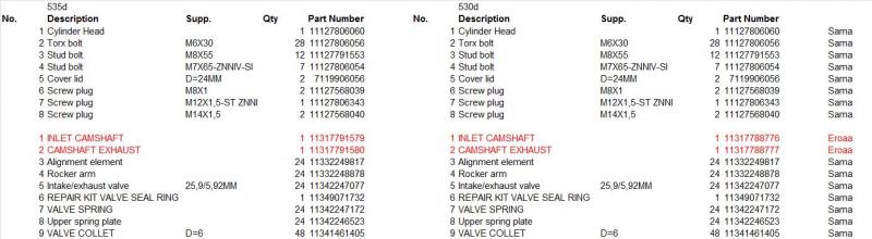

                        Selvittelin asiaa kun hankin omaan rutkuttimeeni virikantta.
                        Puhun nyt Pre-lci:stä.
                        Ainoa ero mitä noissa kannen sisuskaluissa on nokat; Olisi mukava tietää mitä käytännön eroa niissä on - osaisiko joku viisaampi vastata tähän?
                        Kuva aiheesta liitteenä.
                        Ostinkin itseasiassa 535d:n kannen nokkineen päivineen kun sopivasti löytyi aihio. Pitäisi ensin vaan porttauttaa tuo ja sovittaa jäykemmät jouset. Jouset on nimittäin samat 535d vs. 530d ainakin realoem:n mukaan.
                        Jospa sen saisi pelaamaan tässä 530d:ssä.
                        Itselläni ongelmana juuri tuikun kuvailema rajattu kierrosalue ja voimakas savutus/puutuminen n. 3700 kierroksen jälkeen (tehoja/vääntöä varmaan olisi löytynyt alempaa enemmänkin mutta laatikko on antautumassa jo sigun luvuilla ).
                        Edit: 535d:ssä ja 530d:ssä on muuten eri männätkin koneessa.

                        • Fabsu
                          • 1754
                          #822
                          Onko sulla manuaali? Onko vakio kytkin?

                            • Indigoah
                              • 103
                              #824
                              Hyvää keskustelua vajaaturbojen piristyksestä! Omassa katiskassa luvut samassa haarukassa kuin Petrillä. Muutokset myös suht samat. Siksi kiinnostaakin saada tehoa korkeammille kierroksille.
                              Näyttää siltä, että pelkästään 530d M57N koneissa on eri nokat kuin muissa kutosdieseleissä. Muissa moottoreissa on samat nokat keskenään, mm. 335d.
                              Kun kerta jouset on samat, niin onko nokkien vaihto helpoin ratkaisu saada tehoa myös yläkierroksille?
                              Onko tuota teho-ongelmaa myös LCI-malleissa, että huippu tulee jo about 3500 kohdalla modatulla ahtimella?

                                #825
                                535d:ssä M57N koneessa puristussuhde on 16,5:1 ja 530d:ssä 17:1. Lähdekritiikkiä saa esittää,sillä tämä löytyi googlettamalla. Tämä varmaan selittyy männillä, jotka erilaiset.
                                Osaisiko esim. tuikku ottaa kantaa meneekö 535d nokkien laittaminen 530d koneeseen persielleen huuhtelun ym. näkökulmasta vai voisiko peräti toimia paremmin?
                                now. 530D E61 2005
