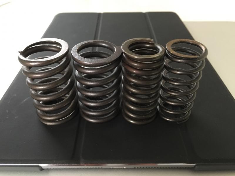

                      Tuosta 35D:n vakiokompurasta sen verran, että se on siipien korkeudeltaan huomattavan matala verattaessa KTS:n tuotoksiin -mitä se sitten vaikuttaa tuottoon ja kompurakarttaan, en tiedä.
                      Tuossa viikolla tuli noudettua marmoritiskiltä tilaamani vakio venttiilin jousi ja vertailtua sitä eri merkkisten autojen venttiilin jousiin. Suorastaan nauratti kuinka lapsellinen tuo vakio ventiiilin jousi onkaan -ihan näppituntumallakin arvioituna se on todellakin löysä.
                      Pakopaineen muodostomiseen tosiaan vaikuttaa kuitenkin muukin kuin turbiinin virtaus; mm. hukkaportin virtaus ja downpipen+loppuputkiston virtaus.
                      35D:ssä hukkaportin reikä on halkaisijaltaan (ulkomuistista) 10,5mm reikä eli todella pieni jos portin kautta on tarkoitus hiemankaan enemmän ajaa tavaraa ohi turbiinin. Mitä tuossa tutkin, niin portin pinta-alaa olisi mahdollista kasvattaa noin 50% ja avartaa se noin 13mm halkaisijaan. Huomattavasti parempi vaihtoehto olisi ulkoinen portti ja sellaisen fyysinen toteutus vielä harkinnassa jossa sen saisi pakopesän/kollektorin alueelle, koska EGR:n laippa on minun mielestäni aivan väärä paikka portille. Ulkoisella portilla lisäksi voisi vähentää dowpipen/putkiston virtausta johtamalla portin ulostulosta pakokaasut suoraan ulos.
                      Toinen mitä olen ainakin LCI 535D:ssä havainnut on tuo perus DPF korvausputki+vakioputken järjettömyys. DPF korvausputken ja vakioputken liitos on halkaisijaltaan 70mm, korvausputket yleensä muulta osalta 76mm (3") putkea ja pakoputki tuon liitoksen jälkeen muuttuu 80mm halkaisijaan. Välissä siis tuo 70mm pullonkaula ja muutenkin downpipe pienenmpihalkaisijaista putkea kuin loppu pakoputkiputkisto. Lähestyttäessä tuota 450-500hp rajapyykkiä saattaa alkaa tuo putkistokin kenties ahdistaan ja nostamaan pakopainetta.
                      Tokihan isompi ja paremmin virtaava turbiini olisi paikallaan, mutta näkisin että se ei kuitenkaan ole suoraan avain onneen kun ahdistaa muualtakin. Ja niinkauan kun alapäässäkin pitää jotain tapahtua, niin sitä pakopainetta vaan tulee olemaan -enemmän tai vähemmän yli ahtopaineen.
                      Pakopaineen aiheuttamia ongelmia itse laastaroisin ja korjaisin tässä järjestyksessä;
                      1. Pullonkaulat pois DP+pakoputkisto alueelta
                      2. Paremmin virtaava hukkaportti
                      3. Jäykemmät ventiilin jouset
                      4. Turbiinin päivitys
                      Ja mitä noihin venttiilinjousiin tulee, niin sellaiset olisin jo tilannut jos menisivät paikalleen ilman kannen työstämistä (=kannen pois ottoa) tai jos myyjä olisi suostunut edes jousien mittoja kertomaan tai edes puhelinnumeronsa.
                      Tässä olisi 11342247172 vakio venttiilijousen mitat;
                      jousen vapaa pituus 47,80
                      ulkohalkaisija 21,83
                      sisähalkaisija 16,55
                      langan vahvuus 2,64
                      kierroksia 8

                        Millin shimmilevy pakoventtiilin jousen alla antaa muistaakseni 3 kg lisää voimaa. Tietysti laskennallinen jousen elinikäkin tippuu samalla. Suuruusluokka tuolle pakoventtiilinjousen voimalle oli jotakin 10 kg luokkaa kun noita shimmailin M57 koneessa alhaisemman pakopaineen toivossa vuonna 2007.

                              #494
                              Tuossa vielä kuva venttiilinjousista; Volvo B230 (Saab upgrade), Saab B234, Honda 1,6, M57N
